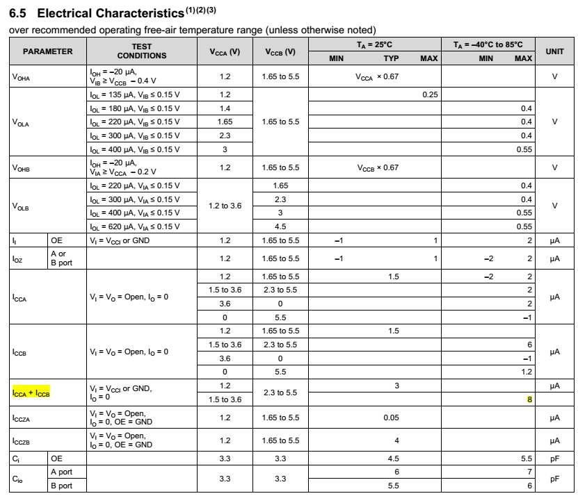

大家好,我想用TXS0108E,VCCa=1.8V, VCCb=3.3V, 看手册上DC特性那块,不是很懂,是不是就看那个Icca+Iccb,看这个的话好像最大也就8uA,不知道是不是这样看的?现在想知道1.8V,3.3V功耗大概多大

IccA和IccB指的是静态电流,静态功耗,如果需要计算芯片的整体功耗,还需要计算输出功率,Ioh和Iol指的是输出电流大小,也就是它的驱动能力,输出功耗+静态功耗就是总功耗。
请问你说的输出电流大概是什么量级的,手册上没找到相关参数,就按8路都是用到了,那么这颗芯片功耗大概是多少,可有个大概范围,我现在想根据大概功耗来预留电源
