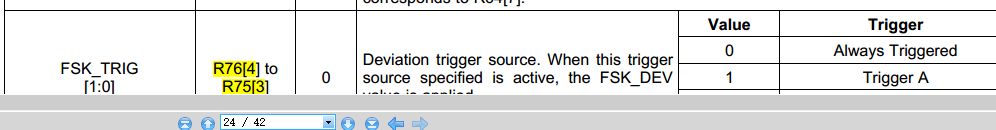

LMX2491/2492寄存器问题,手册前后矛盾
FSK_TRIG到底是哪个寄存器(R76\75还是70)?这个手册前后矛盾的地方太多,简直不忍直视
  • 首先给您带来不便非常抱歉。

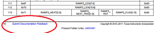

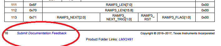

    我看了下,确实前后不对应,Register map中应该是正确的,后面的location是有问题的。也就是说FSK_TRIG应该为R70。
    我同时也会提交这个问题再确认下,您也可以,就是点击Submit Document Feedback之后将问题描述下,留下Email地址,会有反馈的。
