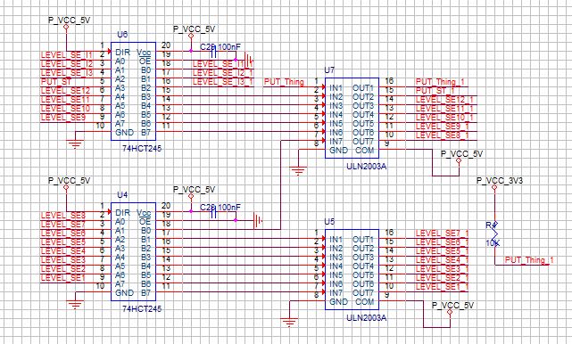

求解:SN74HCT245PWR 经常损坏
使用环境:使用STM32F103R8T6 通过 SN74HCT245PWR 做驱动器 驱动ULN2003A(TI),后来发现STM32F103R8T6 和SN74HCT245PWR都坏了,两款芯片的 电源的对地阻抗都不对了,原理图如下:

上电就烧毁还是做了什么动作吗?ESD 有没有注意?
另外,有断开ULN2003 测试过吗?
是工作了一段时间后(拷机,大约一个礼拜后就发现STM32和HT245就损坏了),没有做ESD防护,ULN2003后面没有负载,暂时这个功能没有做,您觉得有哪些原因会导致STM32和HT245同时损坏?
