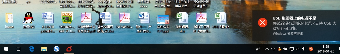

使用TUSB2046B做一个2-1的Hub,USB2.0外设为金仕顿(2G)U盘/朗科(2G)U盘/索尼(8G).此时从电脑端USB的5V接U盘的5V,也是提示集线器供电不足,将集线器供电改为1A电流供电,提示集线器供电不足,小容量的USB2.0可以正常工作。请问下这个是什么原因?附件为原理图

BUSPWR 您是拉高了还是拉底了? 您这里提示供电不足,应该是您拉高了,采用的总线供电模式是吗?
因为总线供电的话,上行USB端口提供的是500mA的电流,由于PCB走线消耗一部分,那么分配到每个下行端口的电流也就大概100mA左右,这样的话下行端口接USB设备的话,很容易导致供电不足,因此这种情况建议是采用自供电self-power的方式。
确实是采用的总线供电。我们使用过单独的5V电源,还有使用5V/2A的USB接口(这个在车上使用),后面设备还是无法正常工作。我们使用过单独的5V电源,电脑端显示还是一样的问题?使用5V/2A的USB接口还是无法正常工作?
目前我们怀疑由于TUSB2046B只支持全速,不支持高速,所以还在确认后面的大容量U盘是否是需要高速?
