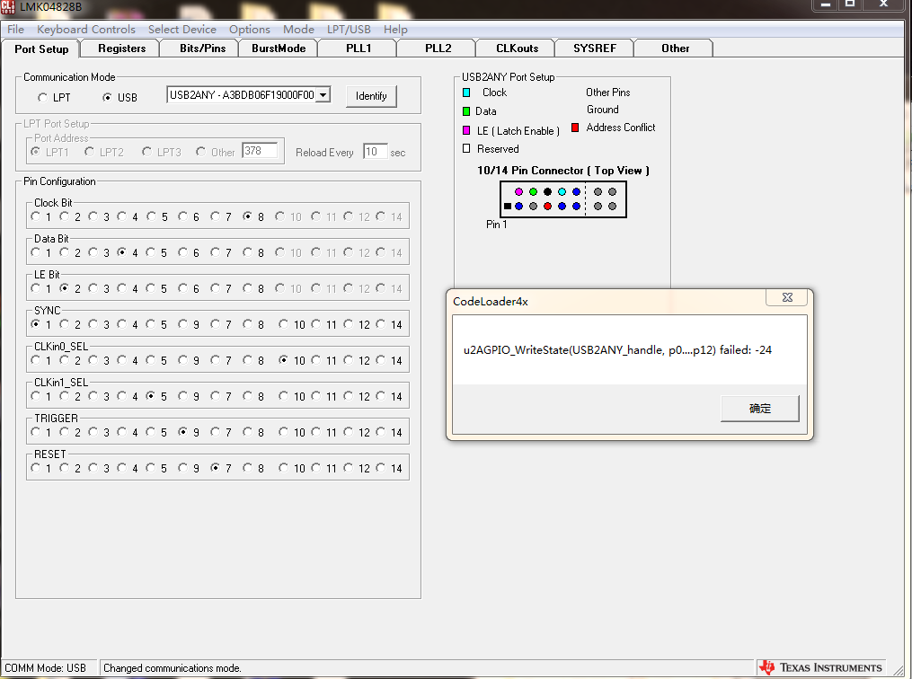

D5 不亮说明PLL1没有锁存。
您是参考的EVM user's guide中的步骤吗?按照那个步骤,到哪步发生了如上error?
先用EVM上的reset或者Power down命令控制一下EVM,看看电流有没有变化。以确定连接上了没有
看报错情况像是需要update USN2ANY的firmware。
按照这个帖子上的步骤 更新一下,试试能否解决您的问题。
https://e2e.ti.com/support/clocks/f/48/t/366660?tisearch=e2e-quicksearch&keymatch=USB2ANY%20firmware
如还未解决,请反馈
没有有效的信息。
这个链接里附件信息是USB2ANY的GUI安装文件,以及Firmware,版本为2.6.1.0的。
你的EVM板应该是新的。里面的USB2ANY需要reset一下。你有没有按照屏幕的提示,先拔下usb线,然后reset一下,然后等等的流程
