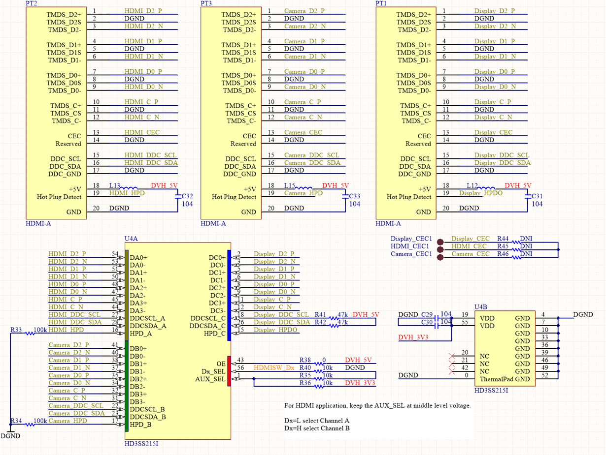

之前试用过TMDS261调试成功,但新的项目有低温要求所以换用了HD3SS215
电路配置为 2Source to 1sink 的切换方式 ,AUX_SEL middle电平
DA通道为HDMI 源1
DB通道为HDMI 源2
DC通道为HDMI 显示器
DVH_3V3为电路板供电
DVH_5V使用电路板供电 或 HDMI口供电均尝试过
目前通过Dx_SEL切换源,在信号源端能检测到显示器的信息(说明切换动作 和DDC I2C的信息已正常)
但是显示器端始终没有图像,不管切换源1还是源2路均无图像输出。
可否帮忙看一下,给一些调试建议。谢谢
我的原理图
  • 看了下您的电路,OE参考的是VDD,VDD最大不能超过3.6V,因此您这里OE上拉到DVH_5V是有问题的。同样,AUX_SEL也是参考的VDD
    另外,HPD建议上拉到5V,我看您这里是接地了。
  • 谢谢您的回答,
    当时在设计时 参考文档page18 ,OE pin接到5V 猜想是想在source端接入时再使能芯片。目前的现象DDC协议已经可正常切换和传输,说明使能应该是没问题的。不过我也参照您的建议马上改到3.3V再试一下。
    对于HPD建议上拉到5V您指的是sink端 C通道么?我理解这个pin应该是等待上位检测到,由source端去拉高的?浮空时应该是拉低状态,可否讲解一下上拉到5V用意?
