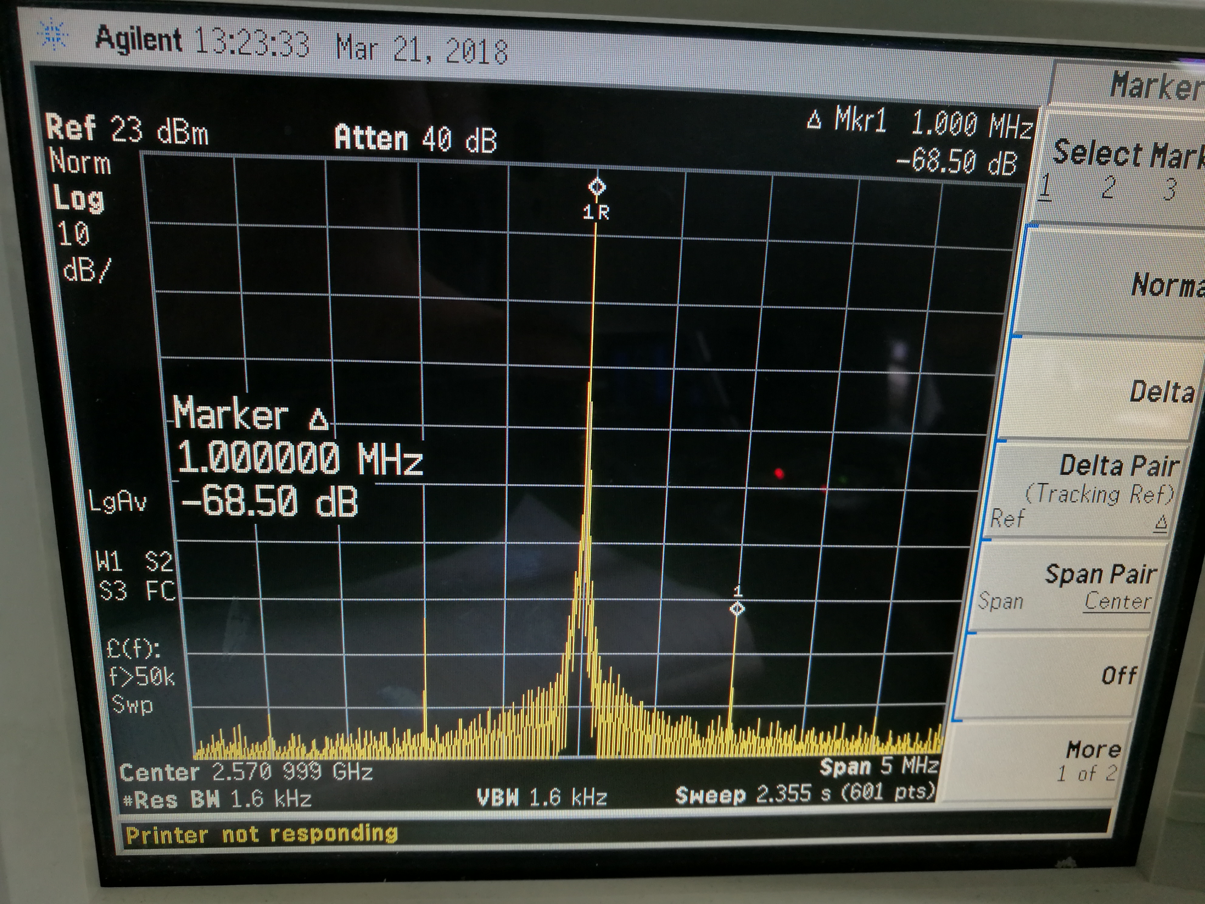

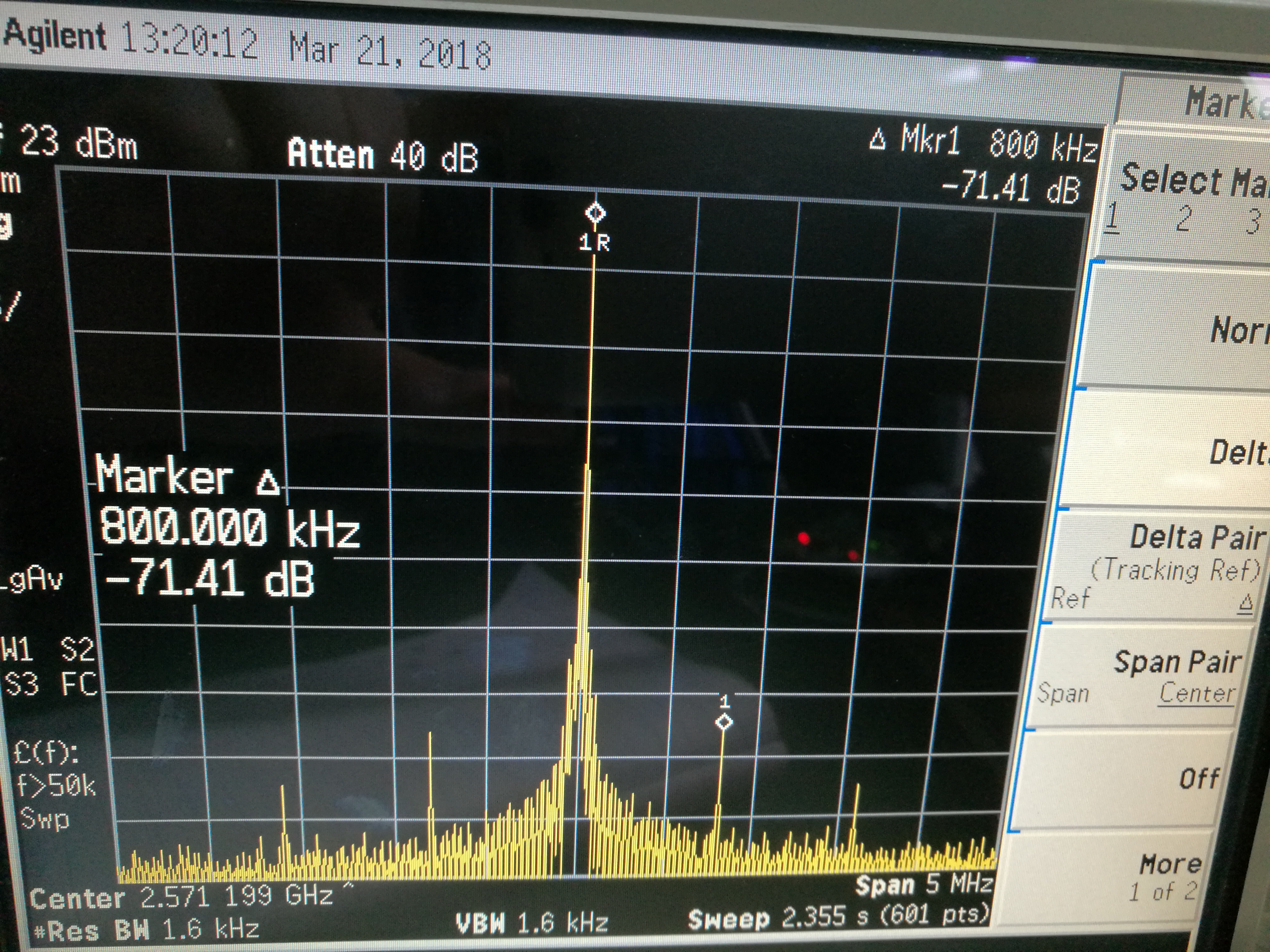

你好 ,我们现在采用 LMX2594锁相环,我们晶振 使用的 100M,功率是 8dBm,鉴相频率是100M , 输出2571附近时有杂散, 我从2571×2= 5142 2571×3= 7713 一直几十次谐波都未发现有离鉴相频率整数倍很近的点, 所以不明白这个杂散产生的机制是 什么?感觉和ADI和hittite的有点不一样, 该怎么解决, 哪些寄存器会对这种杂散影响比较大, 能不能提供一个参考配置, 因为LMX2594 相位噪声确实比较好
