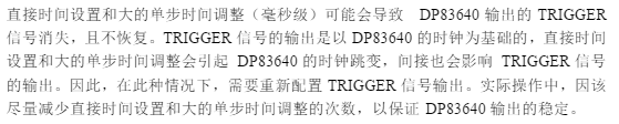

现在用DP83640的trigger功能产生了PPS,但运行一段时间PPS丢失且不可恢复,查了一下trigger功能以DP83640内部时钟为依据产生PPS,如果DP83640的内部时钟调整幅度过大就出现了trigger功能失效的情况。
关于重新配置TRIGGER信号输出,在TI官网提供的DP83640库文件里没有找到相应代码。因此,我在我的程序里试了很多种方式恢复trigger信号,都未能实现,请帮忙看一下,是否可提供这种情况下的官网解决办法.
