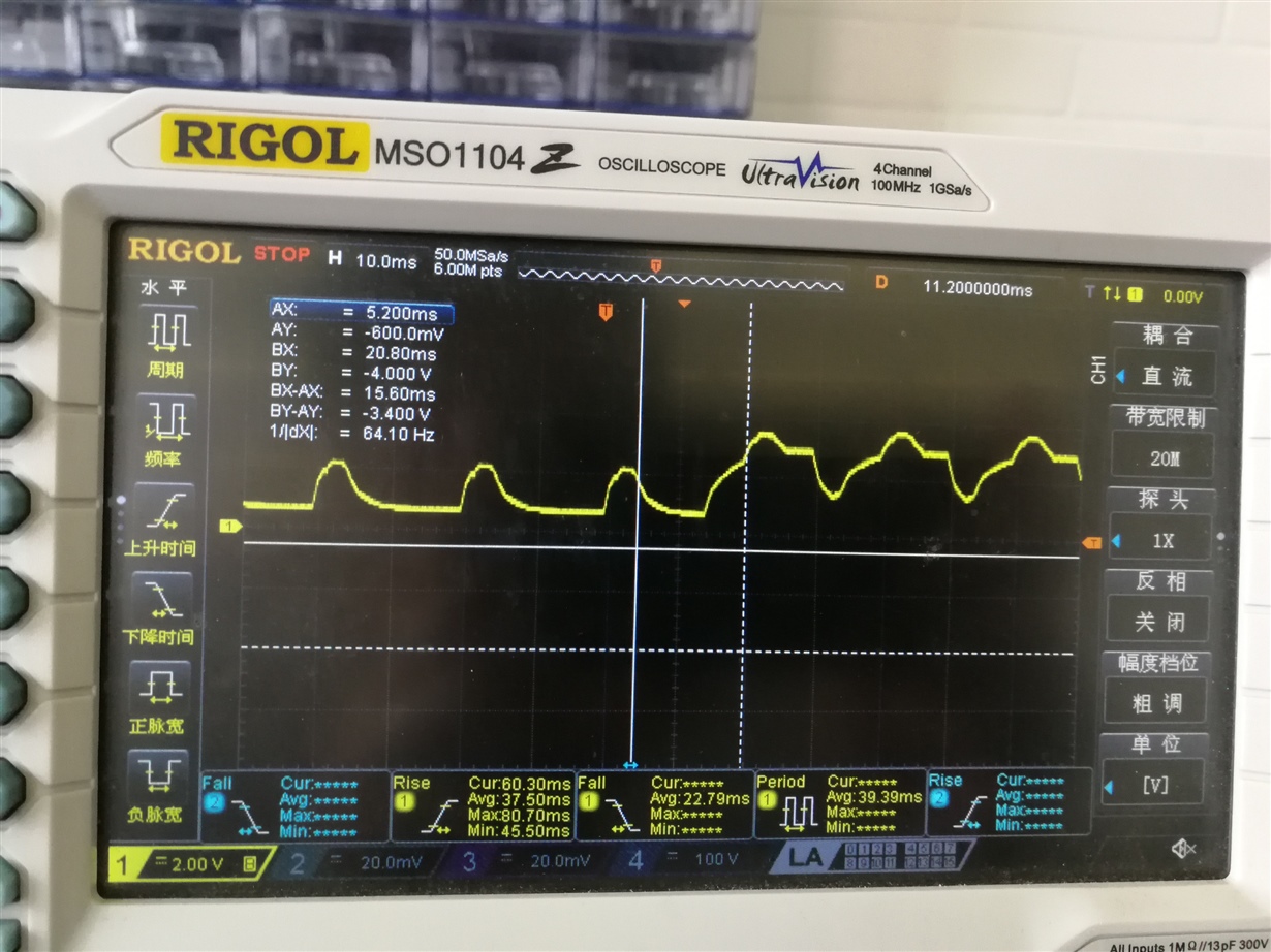

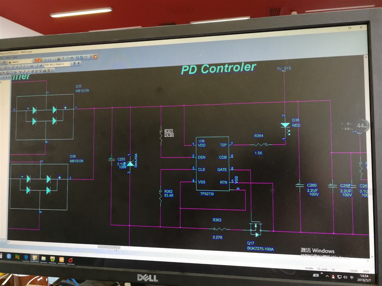

我最近用了一个tps2379做pd接口,测量vdd管脚电压不是48v,而是大概在3v或4v这样的而且是时有时无。2379后面有没有负载现象都没有48v的正常输出
