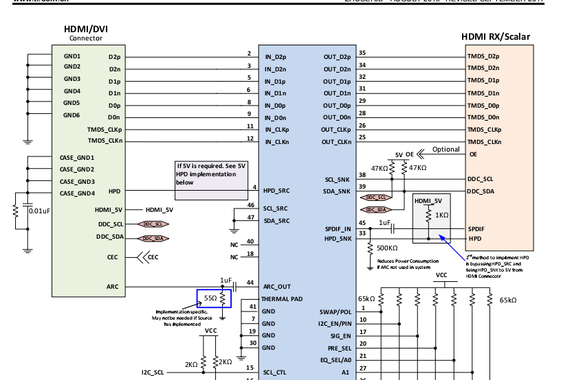

使用TMDS181的硬件控制,借鉴规格书43页,如下图所示,
我设计原理图如附件:
SWAP/POL     = 低:信号交换
I2C_EN/PIN    =低:管脚配置模式
SIG_EN      =高:信号检测
PRE_SEL         =悬空:0dB
EQ_SEL/A0     =悬空:自动
A1                =悬空:管脚配置模式必须悬空
TX_TERM_CTL=悬空:自动选择阻抗
另外VSadj的电阻没有7.06K的,我们目前是使用6.8K的替代。
目前我们主要修改了以下几点不知道是否可行?
1、45脚SPDIF_IN我们为使用,悬空处理是否可行?
2、我们没有使用TMDS的DDC,因此38、39未使用5V上拉,这样是否可行?
3、44脚ARC_OUT我们未使用,悬空处理是否可行?
4、由于I2C为使用,15、16引脚未使用3.3V上拉,直接悬空处理是否可行?
