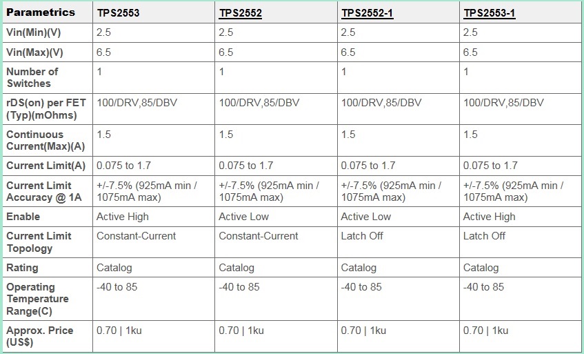

在上图电路中,出现失效时,使用芯片TPS2553与TPS2553-1有什么区别?
TPS255x parts enter constant current mode during current limit condition; TPS255x-1 parts latch off。
另外,在datasheet 9.3.1 Overcurrent Conditions部分也有详细介绍二者区别。
