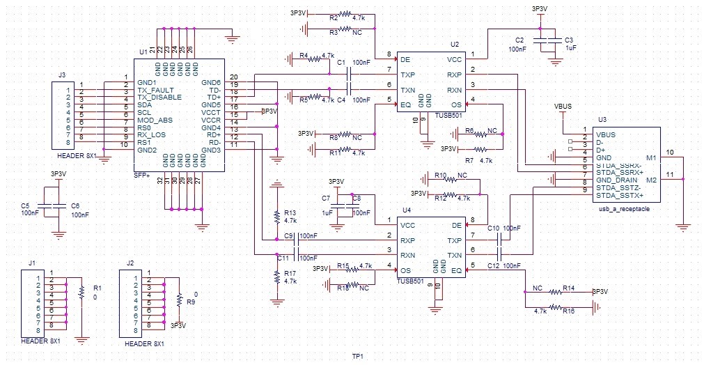

目前项目需要USB3.0远距离传输,因此选用了光纤方案,基本的思路是直接用sfp+光模块与usb3.0的收发引脚互联,看到其他厂商也有sfp+直接与VIA(vl813 )的usb3.0hub控制器的上行收发端口直连。
        在实际互联实验中,设计的主机端电路板(电脑usb3.0口→sfp→光纤)usb3.0的收发引脚与sfp模块直接互联可以正常工作,替换其他厂商的主机端模块,整个系统仍可正常工作,但是同样的互联方式用在设备端(光纤→sfp→usb3.0设备)一直未成功,猜测因为光模块的驱动能力有限,因此在新设计的电路板上增加了TI的usb3.0 redriver(TUSB501),但现象依旧,设备端具体互联方式见下图。
        试图修改TUSB501的DE、EQ、OS等配置选项,测量TUSB501在工作时的电流为44.9mA左右,应该已经正常工作,问题仍未得到改善。

  • 主机端电脑usb3.0口→sfp→光纤这里通讯成功,是因为USB是需要借助于PC来进行通讯的,而光纤→sfp→usb3.0设备这个方案中,没有PC,是没有办法进行通讯的。USB的device和device之间是没法通讯的。
  • 1. Redriver并非用于增加驱动能力,是用于提供高速信号传输中的有源均衡,以提高传输信号质量,需用高速示波器抓取眼图来评估;
    2. TUSB501正确运行需在RX端检测到正确的远端termincation及USB3.0 LFPS. polling信号;该产品提供了一种内部功能,可以将其工作在compliance mode模式;
