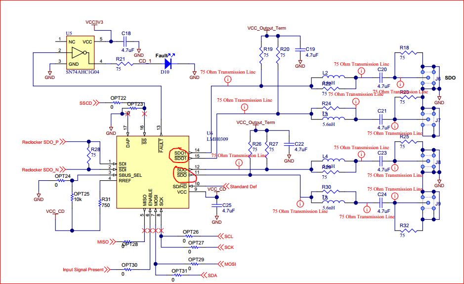

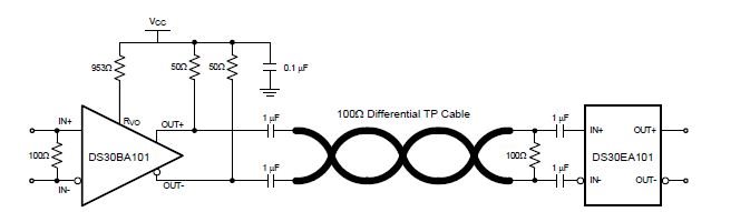

1、如下图,这个片子是两路差分输出,但是为什么官方给的下图中是四路单端信号输出?这样用法可以?我总感觉不对。还有就是下图的这个片子的型号是不是不对,我没有查到LMH0309这个型号。 2、类似于下图中的这个片子或者DS30BA101这个片子,到底输出端的每一路差分能不能当成两路单端来使用?
