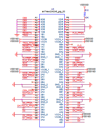

请教关于使用SN74AVC24T245的问题。官网上可以找到的资料比较少,只有一份数据手册,没有参考设计,因此在设计的时候有些地方不太确定,还请大神指教。
所设计的电路原理图如下,实现1.8V到3.3V以及3.3V到1.8V的双向电平转换。疑惑的地方主要有以下几点:
1、DIR的上拉电阻取值是否有什么限制?两个DIR均为高电平时是否可以通过同一个上拉电阻接到VDD?
2、当DIR为低时,是否可以直接接地,需不需要接下拉电阻?
3、器件一直有效是否可以使OE引脚直接接地?

不用的数据接口不建议直接悬空,建议拉到一个固定的电平。
