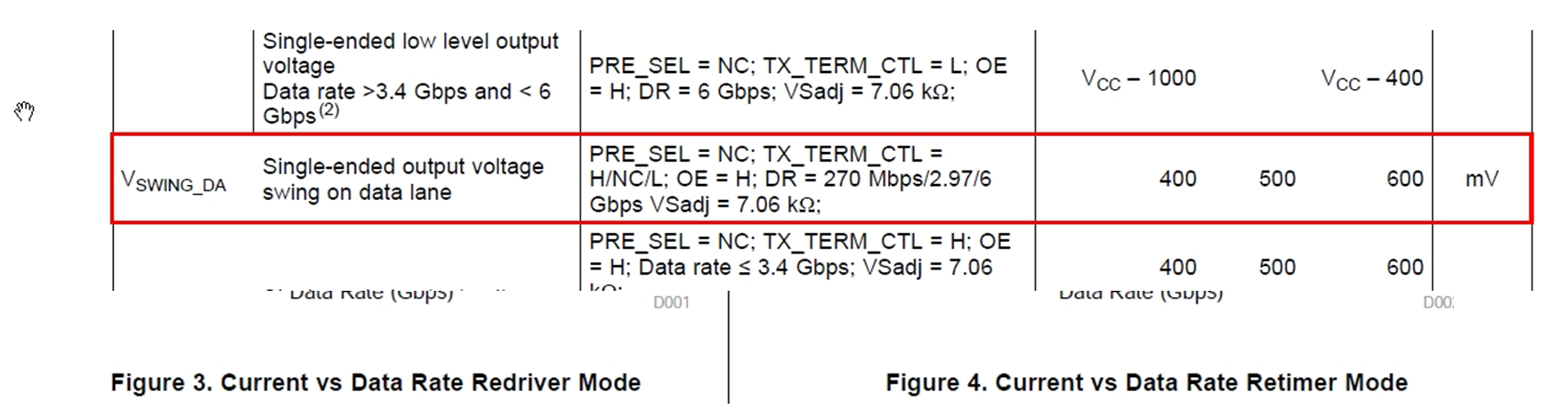

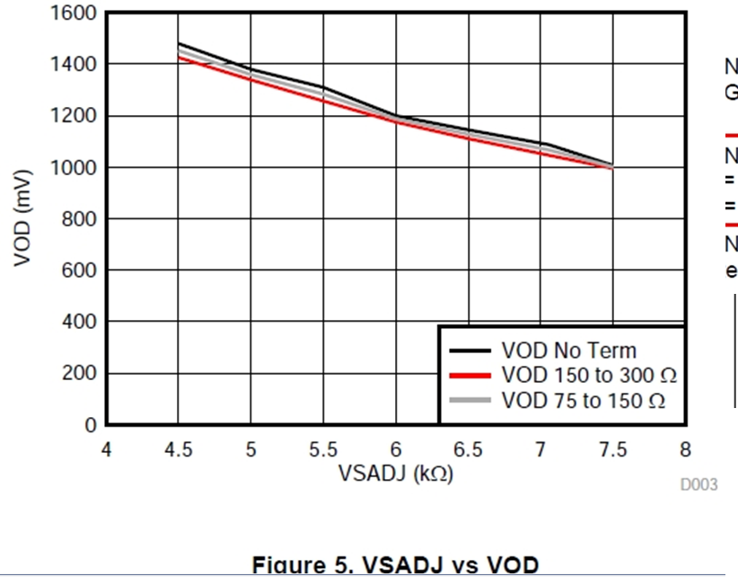

我目前使用TMDS181的VSadj引脚的电阻为7.15K欧姆,测量Vswing在500mV左右,
现使用含有TMDS181的芯片的转接板卡时,发现在HDMI2.0 4K60Hz 444信号时
,500mV的Vswing对其线材的匹配有影响。
将VSadj更改为8.2K欧姆,测试Vswing在300mV左右,效果会更好,
我看到规格书的参数里,VSadj vs VOD没有8K之上的数据(如下)
请问,如果这样更改,是否会有问题?另外,更改后是否满足HDMI标准要求?
