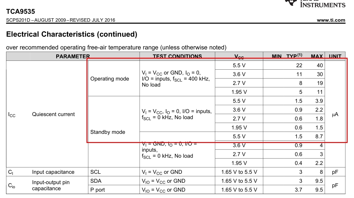

   TCA9535的规格书中有standby电流参数,其中有提到条件I/O=inputs,是否I/O需要设置为输入状态?
目前实际测试standby模式Iq=6.3uA, Fscl=0kHz,但I/O是有的为input,有的为output,Vcc=3V。
测试standby模式Iq值还需要注意什么吗?如果Fscl=0,但不限定I/O的状态,是否有相应的Iq参数表值?
  • 是的,这里测试条件中I/O=input,就是指的将IO口配置为输入口。
    standby模式也是IO为input,或者说静态电流就是指的在没有负载,不给输入信号的前提下,流经Vcc的电流大小,所以您这里没有输入信号,将IO配置为输出,测试静态电流也没什么意义呢。
    您可以按照这里的测试条件,测试下Iq是否满足这个表格里的电流范围。
  • Hi Kailyn:
    再确认一下,如果IIC停止通讯了,无SCL,但此时不改变I/O口为input,假设原状态设置为output,那么TCA9535是否还保持原来的工作状态,I/O口该消耗电流的还是会持续消耗电流,并不是standby 模式。
    standby模式下,I/O就必须为input,否则无法进入standby。表格中operating mode的Iq也是以I/O为input条件的,否则测试出来的电流不属于Iq了?
