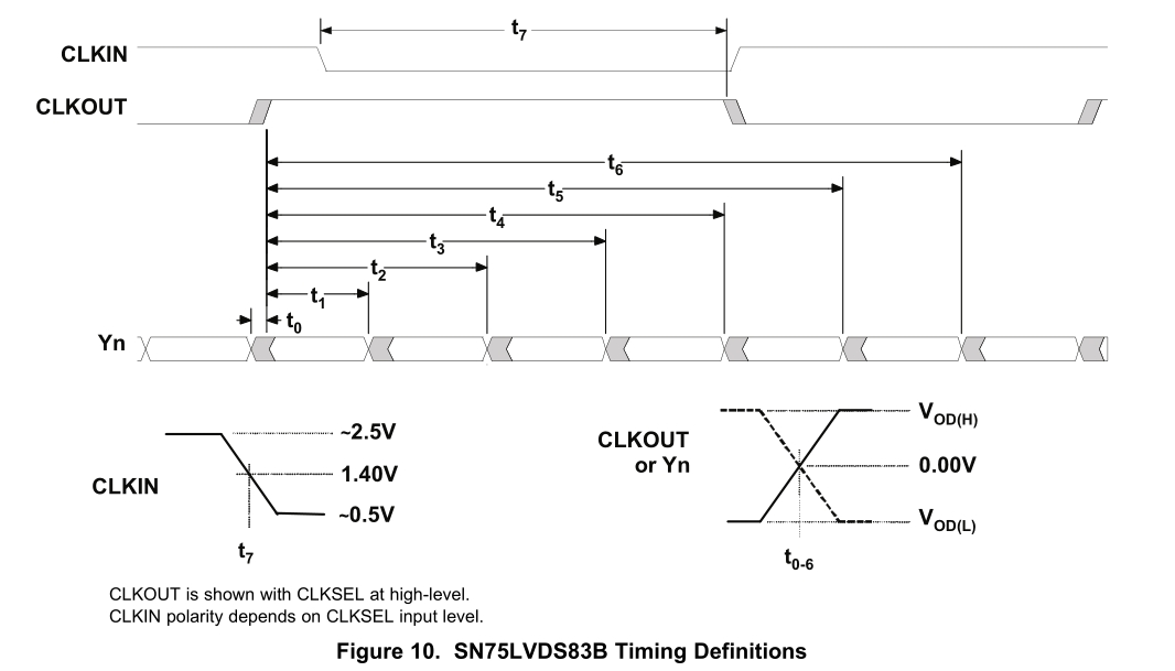

1、SN75LVDS83B 有3路Y0-Y3输出,怎么判断是哪个通道的数据?
2、对于 t0 怎么理解?是否可以理解成P/N 都是com电平~ P/N 达到 高/低 电平的爬坡时间?
