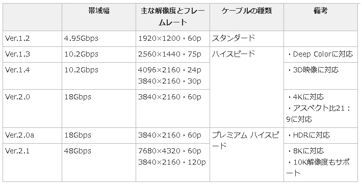

 如下是客户要求,红色部分,表示要方案商提供的.
> ①HDMI規格-希望可以提供1.4ver  和 2.0ver兩種版本.
>1.4 版本是否有相应方案,请提供方案资料.
> ②4K 30HZ沒有問題,若24Hz比較便宜的話,希望用24Hz報價即可
>是否有24Hz方案,提供方案资料.
> ⇒我上網查解析度 3840×216的情況, 24Hz/25Hz/30Hz三種規格皆有
>看到常见的是4K/30Hz,4K/60Hz. 关于24Hz/25Hz请方案商回复下,是否有这个规格的.
> ③應該可達10.2Gbps,請參照附件上網查到的資料
>寻可达10.2Gbps方案,提供方案资料.
4.附件是客户发过来的,截图文件,请对照核对IC是否符合相应参数,再推荐相应方案.
