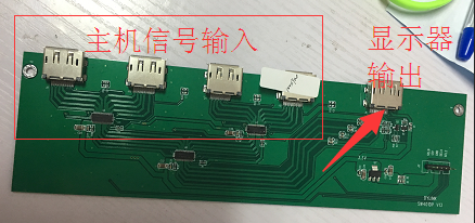

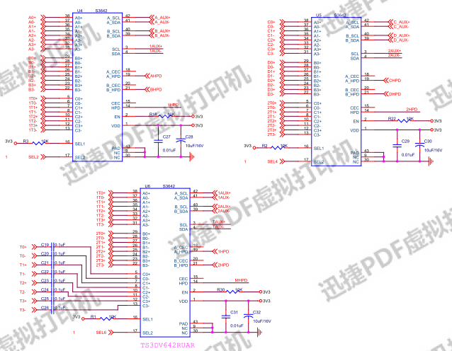

請問一下, 用3pcs TS3DV642做4個input 1個output有甚麼注意事項?謝謝!
現在現象描述如下, 看是否有甚麼建議? 謝謝!
1 、DP 4口 切换器的应用是  4个输入  1个输出,
2、1口,2口 接到主机   3口、4口 没有线连主机,
3、1口,2口 因为有线连到主机,就有显示, 3口,4口 没有连线到主机,就没有显示,
4、此时我想从4口,切换到1口的时候,就没有显示了,
5、问题是;这样的情况,应该怎么去解决呢?
补充 切换器 的问题,在现场测试时,DP 直连是不显示,但是用了个 DP 转 DVI  的头子,还是接到哪个不显示的显示器上,又有显示了,
  • 您好,
    ‘1口,2口 因为有线连到主机,就有显示’是用的DP接口吗,‘在现场测试时,DP 直连是不显示’用的DP接口是和序号3描述是一个版本吗,因为TS3DV642支持的是DP 1.4
