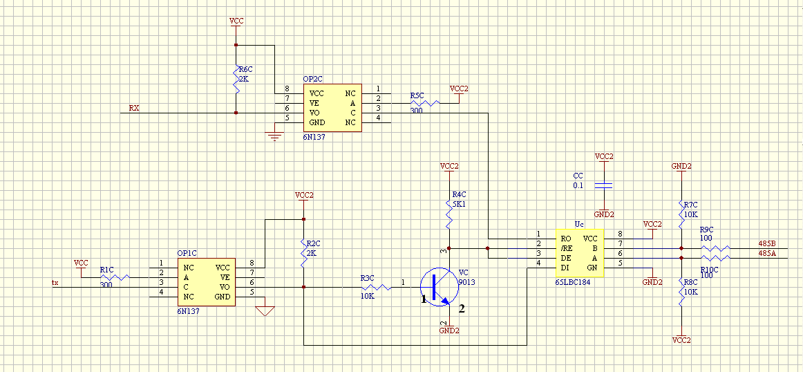

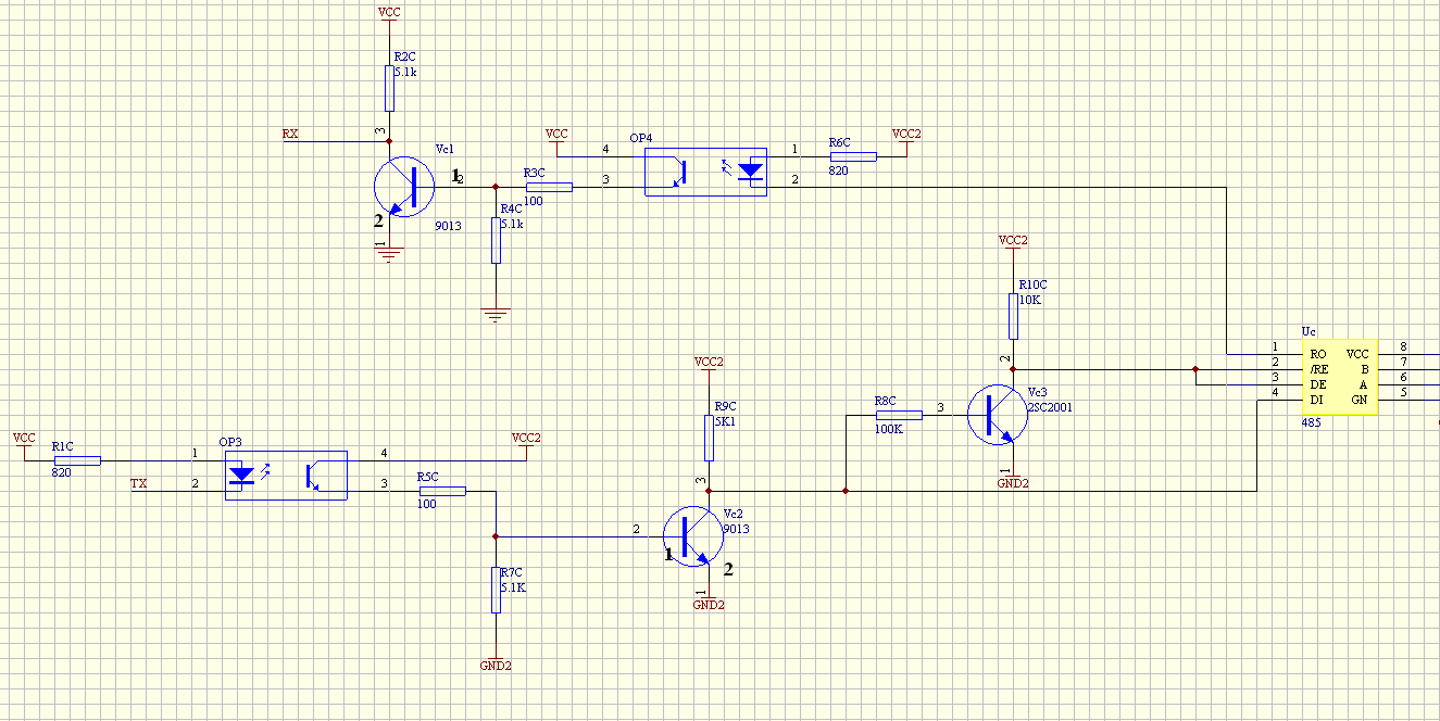

您好,我们这边有两款电能表使用的SN65LBC184芯片,现在遇到相同的问题,
现象是一部分电能表在现场(电厂)运行几个月之后出现上位机(南京畅洋16端口嵌入式计算机)发送请求,电能表不回复,此时电能表并没有死机,面板上显示的电能还在正常累加,
有时候断开电能表电源重新上电能恢复通讯,有时候则不行,需要给表断电,把485线拆下来,重新装上,再上电,可以恢复通讯
我把这两款表的485原理图传上来,希望ti的工程师能够帮忙分析一下原因
PS:现在现场共有70块电能表(其中陆陆续续10块出现过通讯问题),每一组电能表不超过十块,每组通讯线路长度50米左右,出现通讯问题的表 分散出现在各个组里面,波特率9600
A款表:
B款表:
  • 我们用的是dip8的直插芯片,用的是普通芯片管座
  • 您好,
    总线上有几个设备,是怎么连接的,设备必须手牵手地串下去,不要有星型连接或者分叉,如果有星型连接或者分叉,如果有干扰将影响通讯。另外,通信线路采用的是什么线,建议采用双绞线,如果用普通的电线(没有双绞),抗干扰也不好,也影响通讯。终端加匹配电阻RT了没,为了减少反射,建议加上终端匹配电阻。
  • 您好,总线上是10块,是手拉手的串下去的,您的意思是我这两款表的电路设计都没问题是么?问题是现场环境干扰造成的?我这边终端没加电阻
