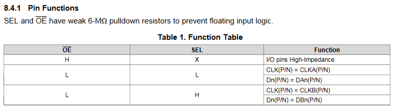

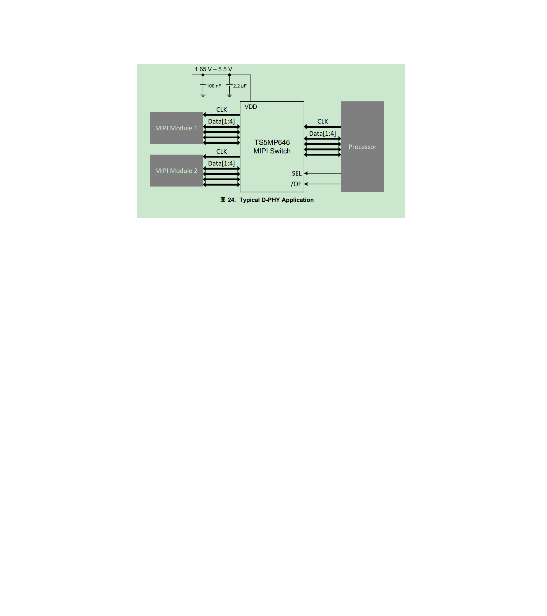

您好,
可以的:
多谢回复。规格书中看到时钟是单向的,所以有点疑问,如果都是双向的,那就没问题了。
好的,多谢啦。
Amy Luo 说:您好,都是双向的。图中给的是一种典型应用。

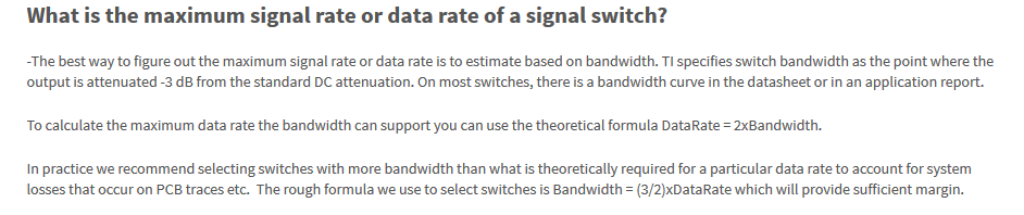

在 中推荐的信号开关的带宽是1.5倍的数据速率。您的LVDS的速率是多少呢,TS5MP645的最小带宽是1.5GHZ。
10通道的LVDS 开关,可以看下TS3DV520E和TS3DV520。
您好。我们屏的分辨率是1920*1080,RGB888,60帧的速率,LVDS数据通道是8通道。这样算下来,每个lane的速率是360Mbits/s,TS5MP645的带宽应该足够了吧?
