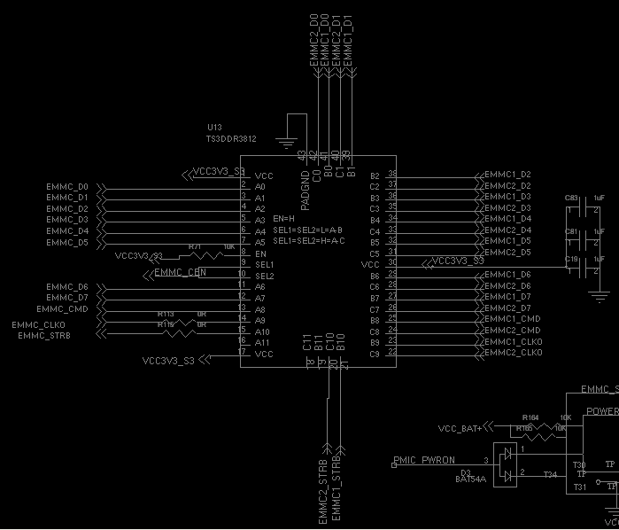

我有一个项目要CPU接电子开关来选择两片EMMC中的其中一片,我用了TS3DDR3812,产品做回来之后,死活跑不起来,然后软件把EMMC的频率降低可以跑起来了,我想问,DDR的频率比EMMC高多了,为什么EMMC不行呢?
