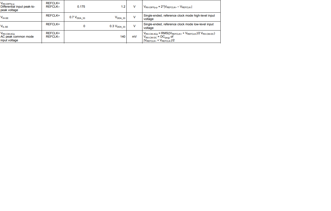

目前有项目用到XIO2001,想请教下XIO2001对REFCLK的要求,
1.请问refclk接收端是LVDS类型的接收端 or CML类型的接收端 or LVPECL or HCSL类型的接收端
2.请问refclk的内部有偏置电路吗
3.如果refclk没有内部偏置电路的话,请问refclk这对差分信号的共模电压(Crossing Voltage)有要求吗
