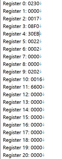

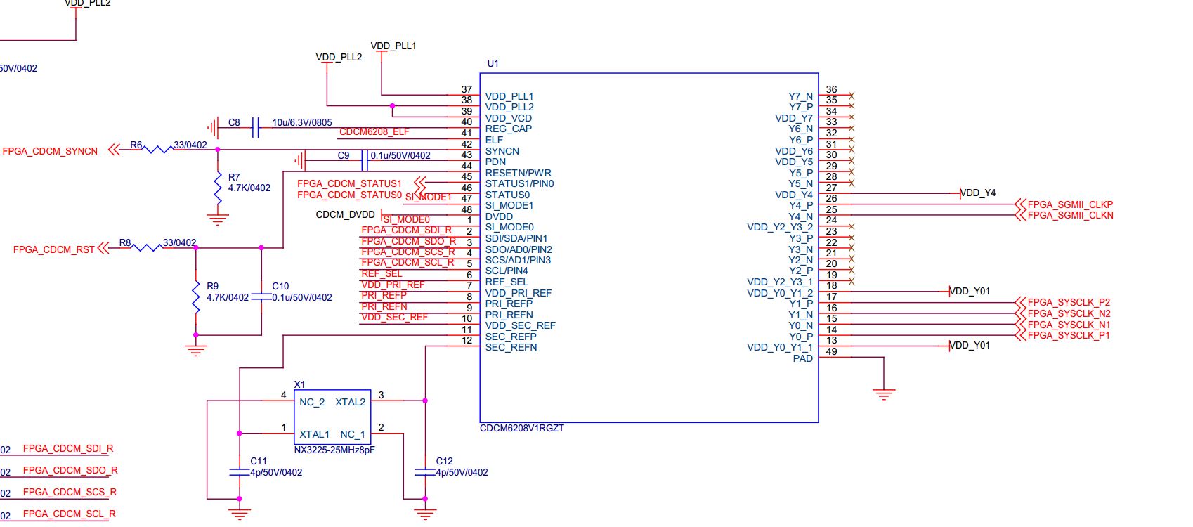

目前正在使用CDCM6208芯片作为一个开发板的时钟芯片,晶振时钟从SEC端口输入,输入时钟正常,SPI配置目前也正常(测试中对SPI进行了写--读操作,读出的数据正常),设置中将STATUS0信号设置为PLL锁存指示位,但配置完释放RSTN和SYNC端口后,输出没有时钟,STATUS0也没有拉高,我想请问下是什么问题。
配置SPI寄存器参数如下:
开发板的电路图如下:
其中VDD_PLL1和VDD_PLL2的电压值为3.3V,CDCM_DVDD电压值为2.5V,右侧的VDD_Y01和VDD_Y04均为1.8V
  • 我看您这边寄存器配置都已经将输出enble了, 有没有读一下这几个寄存器,是否和配置的一样?担心寄存器没正确写入,导致输出disable。
    您是通过software配置的寄存器?

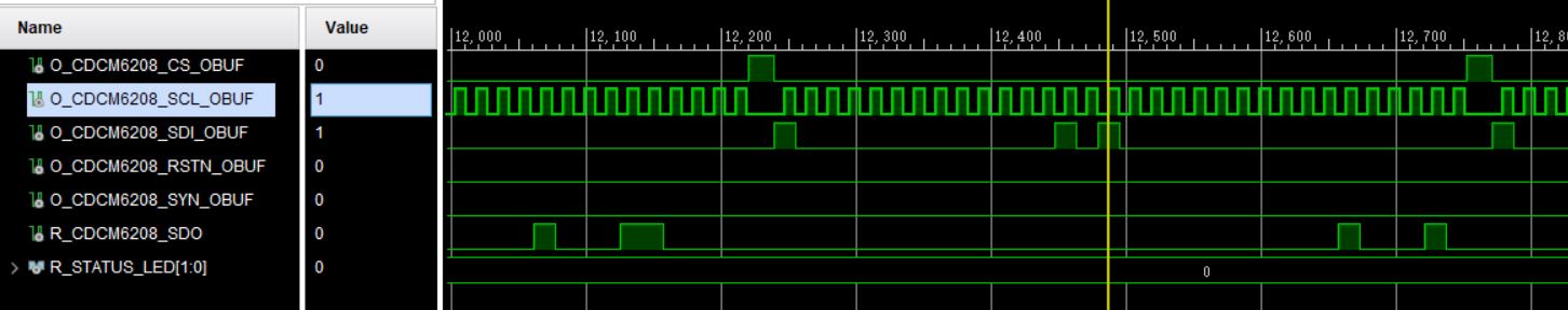

  • 感谢回复,我尝试了一下,目前时钟从Y0-Y1输出,所以我读了一下REG5的值,由于我通过FPGA对时钟芯片进行配置,通过VIVADO的DEBUG CORE,我抓取了输入的SDO信号,结果如下:
    通过SCL的上升沿,我判定读取到的数据为0000_0000_0010_0010(16'h0022),与我当初写入REG5的值一致,我还想问一下的问题是,CDCM6208这款芯片,它的RSTN脚和我通过软件对寄存器REG4.6的RSTN的配置位进行配置有什么区别,我在配置这款芯片时,先将RSTN脚拉低,之后进行SPI配置,配置过程按照REG0-REG20进行顺序写入,我在REG4.6这个RSTN的配置位写入了1,当SPI配置完成后,我将RSTN脚拉高,之后等待PLL锁定指示位指示为1时,我将SYNC位拉高,这样的配置过程正确吗

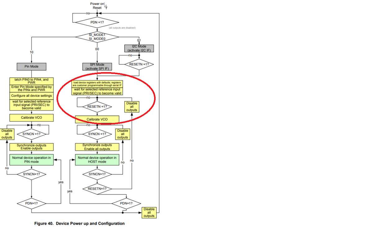

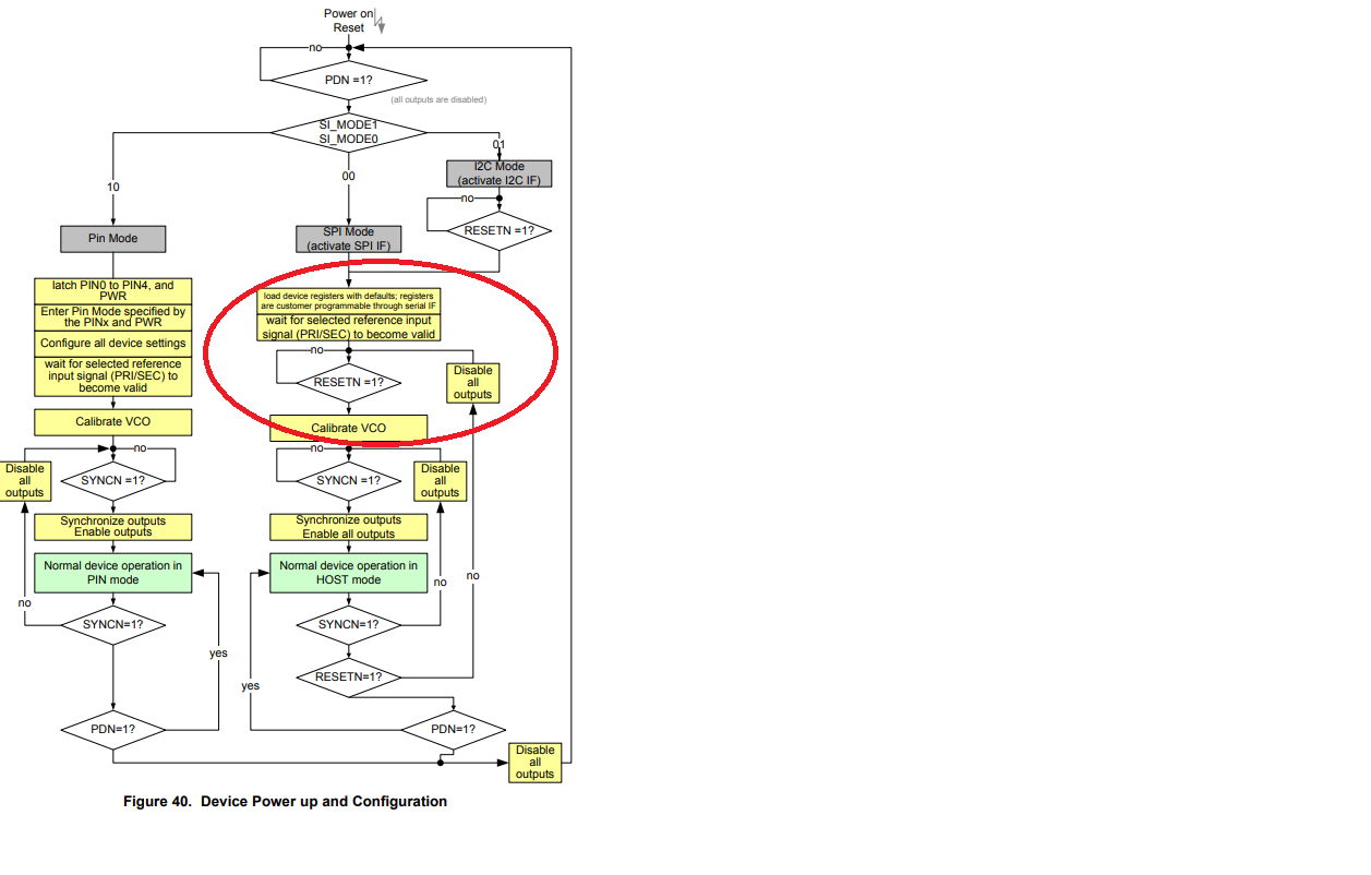

  • 您这个顺序有点不太正确,参考datasheet Figure 36 的图示。 也就是说, 当reset 为low时候,SPI 模式可以进行寄存器配置的,但是这时候output 需要disable,当配置完成后,reset由低拉高之后,再将output enable。

  • 您好, VCO Calibration这一章节我已经看了。 首先使用hardware 方式进行reset,也就是RSTN=1,那么会使得器件进入defaule状态,而通过software方式的话 ,则不会使得寄存器的值恢复到default状态。这是两种reset的区别。
    矛盾的地方在于通讯接口使用的是SPI接口,还是I2C接口,如果是I2C接口的话,那么必须等到exsit reset之后,也就是RSTN=1之后才能对寄存器进行配置,但如果是SPI 接口的话,是可以进行寄存器配置的:
    The device can be programmed via SPI while RESETN is held low (this is useful to avoid any false output frequencies at power up)。
    Note: The RESETN pin cannot be held low during I 2C communication.
    另外,可以看下Figure 40. Device Power up and Configuration的配置流程图:可以看到I2C和SPI的配置过程是不一样的,RSTN=low的时候可以对寄存器进行配置,但I2C 则需要在RSTN=high的时候再对寄存器进行配置。

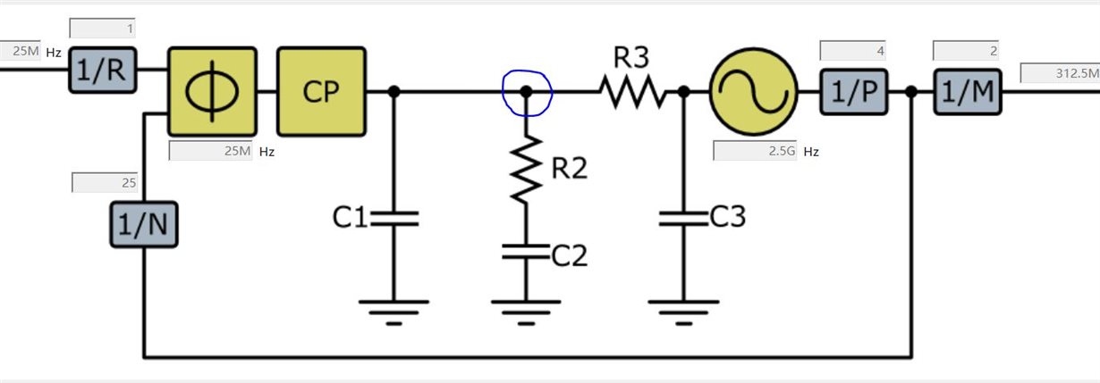

  • 非常感谢回复,从这几天与您的讨论看,目前在软件配置方面没有找到明显的问题,我测试了我的硬件电路,有两点疑问希望您能帮我解答一下:
    1.我的晶振输入是SEC输入,我在VDD_SEC_REF这个管脚上给的输入电压是2.5V,但是我在VCC_VCO这个管脚上给的电压是3.3V,这会对VCO造成影响吗,同时,我对晶振的输入进行了观察,晶振输入时钟的电压幅度大概在800-900mv,这个电压幅度的晶振输入足够吗
    2.在配置完芯片后,我测量了下图内蓝色圈圈出来的地方的电压,该点对应芯片上的ELF脚,我测量下来电压只有0.015V(几乎没有),请问这种情况属于正常情况吗,同时,图中R1/C1/C2,R3/C3的值的选择会直接影响VCO锁定的频率吗。

    另外 说起硬件,我看您上面电路PDN引脚是直接接地的,这个引脚是低有效,当为low的时候,CDCM6208 是处于power down状态,输出disable ,当为高的时候才能正常工作。
  • PDN引脚内部是有上拉电阻构成RC串联电路,PDN引脚在上电后会缓慢充电达到DVDD的电压,这部分设计没有问题的,不然SPI的功能也无法启动。
    此外,您能帮我解答一下第二个问题吗,我在测试中发现我的ELF管脚一直没有电压,我觉得这个是导致VCO无法正常工作的原因,但我不知道导致ELF管脚没有电压的原因所在。
  • Hi,TOMS!你的问题解决了没有,现在我遇到和你一模一样的问题,输出没有时钟,ELF管脚一直没有电压。寄存器都是正确配进去了的,PDN和RSTN控制也是按照datasheet上流程来的。
