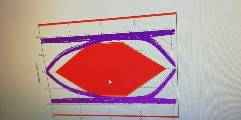

1,Tusb212  redriver    测试眼图时,EQ调整到0R电阻对地.JK7mv   眼图左边压警告线  右边pass.  如何调整. 如果能调整斜率也好 .
2, DC_BST/ENA_HS(9Pin)这个是调整什么的?如何调整.目前这个眼图情况下是悬空DC_BST/ENA_HS(9Pin)这个脚的测试结果.
3,对于灵敏度调整.改调整哪些参数.
请教各位了
  • 您好,眼图左边压线,能否附上眼图看下?是否指的斜率不够?
    2. DC_BST/ENA_HS(9Pin)这个引脚的定义很详细,如果I2C mode的话,这个引脚不用管,是预留用来测试的。
    如果不是在I2C mode下的话,reset时候,是个三态输入信号。 reset之后,是个输出信号,用来检测是否USB高速模式。 所以此引脚悬空应该是不会影响眼图效果的。

  • I2C 不用. EQ 调到0R对地了.JK 7mv ok   眼图左边压线 需要调整斜率.  DC_BST 有从22-47K调整  但均无变化.
  • 恩,这个眼图像是没有使用redriver的效果,或者说像是驱动能力不够,有没有将EQ的下拉电阻调大一些,增大AC boost level?
    比如设置下拉电阻在3.83 k ±1%为level 2 试试呢? 您目前下拉电阻为0 的话,level 0。 尝试增大到level 2 试试有所改善?
