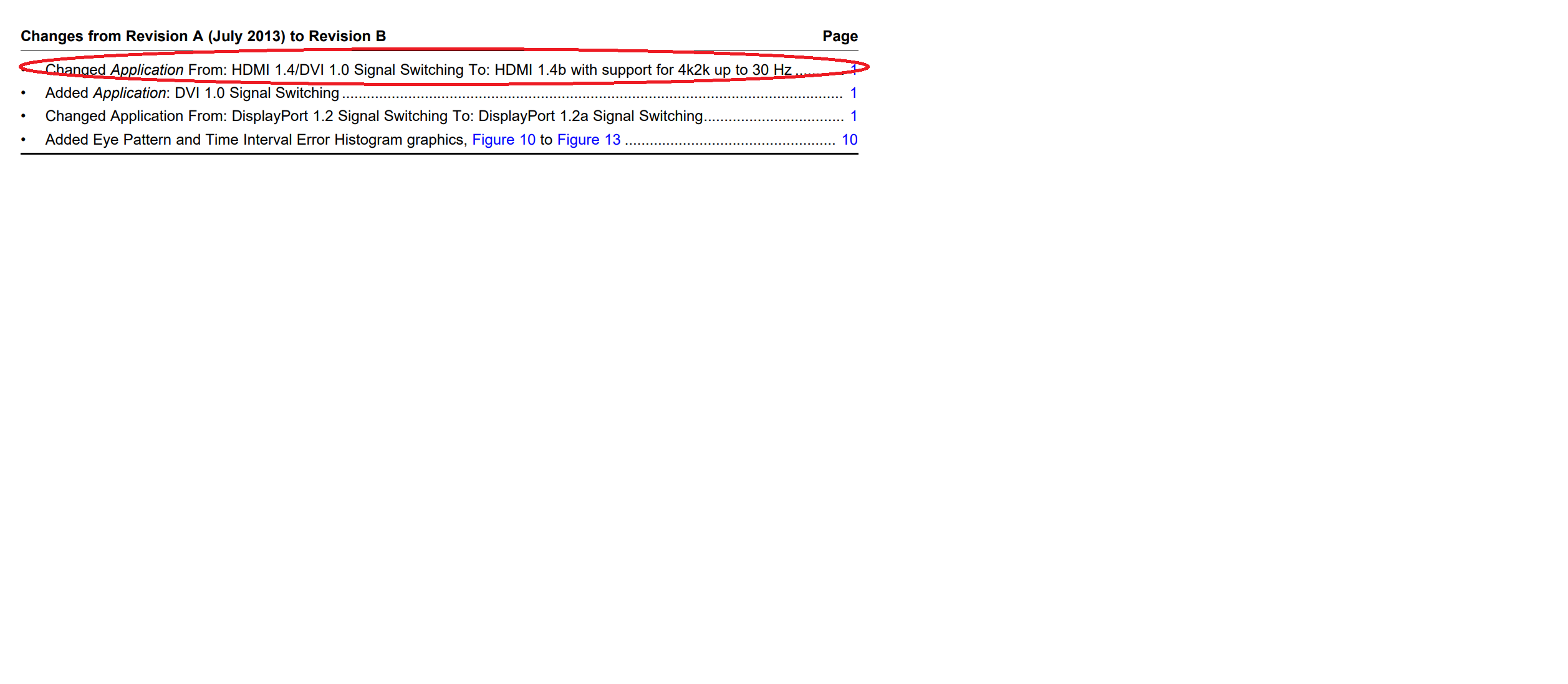

TS3DV642的规格书上写支持高达4K  60Hz的HDMI2.0,而在实测过程中,只能出4K 30Hz的信号,出不了4K 60Hz。使用TS3DV642EVM测试也无法达到4K 60Hz。
请问在实际应用中TS3DV642是否真的能支持到4K 60Hz。如果是,请问需要修改注意哪些问题,如果不是,请给出一个合理的解释以说服客户
  • 您好,这个问题我需要再确认下,因为我看了下TS3DV642的datasheet 改版的history中描述的是:支持HDMI1.4b,4K2K 30Hz。
  • 请问有确认到吗,客户项目进度比较紧,谢谢
  • 您好, 一旦有收到答复回立即通知您,和您再确认下,您这里4K分辨率指的是4096*2160@30Hz是吗?
  • 您好, datasheet中这个revision history 指的是从版本A到版本B的更改, 我们现在用的最新版本为版本F了,所以数据手册上写的是支持4K60HZ。
    对于您现在只能测试到30Hz的问题,想问下,source和sink都支持4K 60Hz的分辨率吗?
    Are you testing the TS3DV642 with both a source and a sink that support 4K@60Hz?
    The TS3DV642 also degrades signal quality and if the source and sink are already marginal, adding TS3DV642 to the signal path could downgrade and reduce the resolution to 30Hz.
    因为TS3DV642 仅仅是一款switch,不会对信号进行均衡处理, 一般在平时应用中,我们会考虑加上DP159 或者TMDS181 这类retimer来保证信号完整性,提高性能。
  • 您好,我现在测试只支持到4K 30Hz,4K 60Hz无画面输出。规格书写支持到4K 60Hz,我们使用EVM测试也无法达到4K 60Hz,按照您的说法,是不是一定要加retimer才行
  • 您好,sink和source能支持的像素时钟是多少,或者说都是支持4K60Hz的吧?
    是的,通常TS3DV642 一般是要加上retimer 比如DP159或者TMDS181 来一起使用,因为它只是一款switch,不能对信号进行均衡调节。
