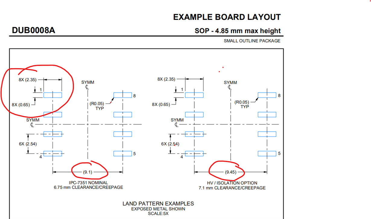

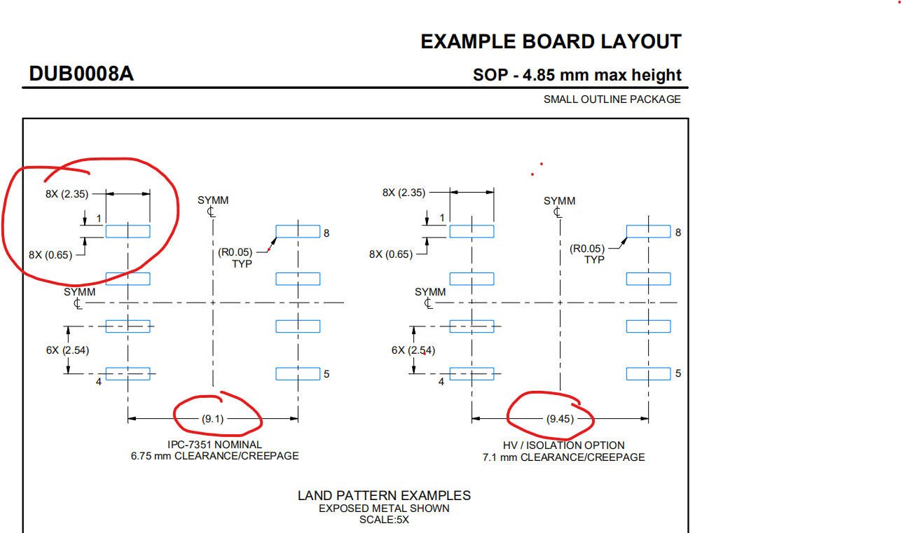

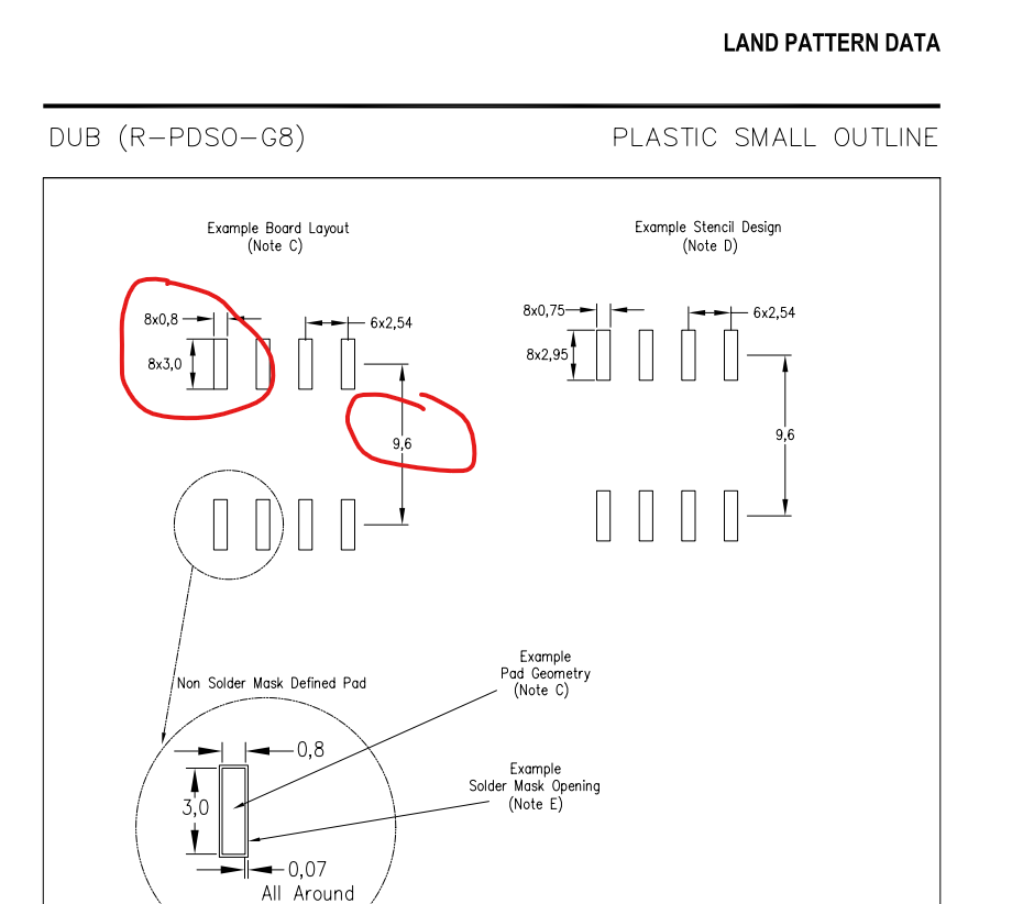

我现在用到此芯片封装是SOP8的,但是在绘制封装时,有些困惑。1、两份规格书对应的封装不同有两个封装 2、同一份规格书有两个SOP的封装,下图是我从规格书上的截图,想问一下,此颗料的封装尺寸到底是哪个呢?
