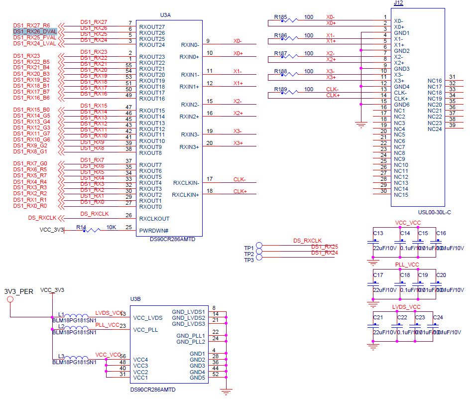

麻烦请教一下,我们使用DS90CR286AMTD 进行camera_link转RGB,发现RGB接收端无法探测到正确的分辨率。
camera_link 相机输入信号为640*512,帧频是50fps。
芯片工作后测量发现VSYNC信号50hz,HSYNC信号26.32khz, 但DE信号始终为高。
请问:
1.DE信号始终为高是否正常?
2.对于我们的输入信号640x512 50fps, 转换后的vsync, hsync 的频率正确的值应该是多少?
以下是我们的原理图
  • 您好,
    DS90CR286A是一个DE-SER设备,将输入的串行LVDS信号转换成并行信号,这些并行输出是从LVDS输入信号中获得的,所以请检查输入是否有DE信号。
    问题1、请检查LVDS输入是否集成了DE信号。286A的配对部分是什么?请检查这部分的输出信号。
    问题2、这是由视频发生器产生的,DS90CR286A不能改变。如果帧频是50fps,则表示vsync是1/50秒。
  • 谢谢,经过核实,LVDS相机确实没有输出DE信号。
