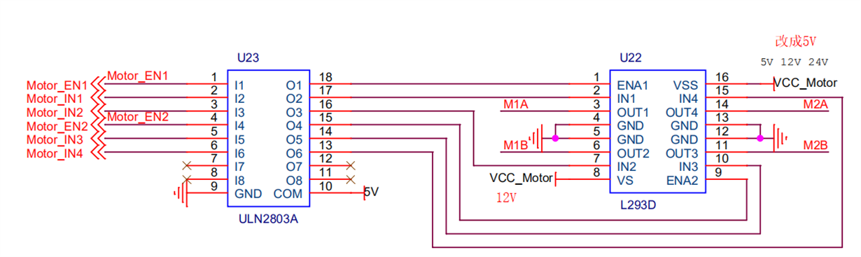

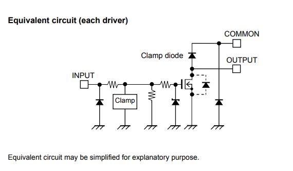

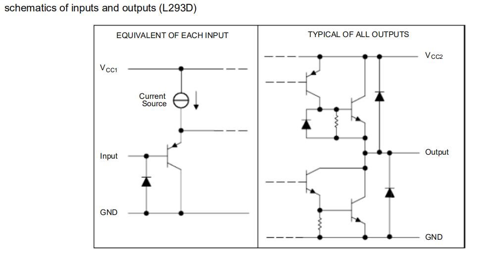

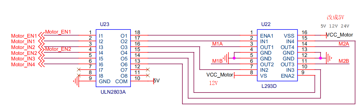

利用TBD62083驱动L293D时,可以控制L293D的2个使能引脚,但是L293D的IN1-IN4这4个输入引脚一直是低电平不受控制。查看这两个芯片的内部结构也没看出不能这样使用,实在不明白,求专家解答
