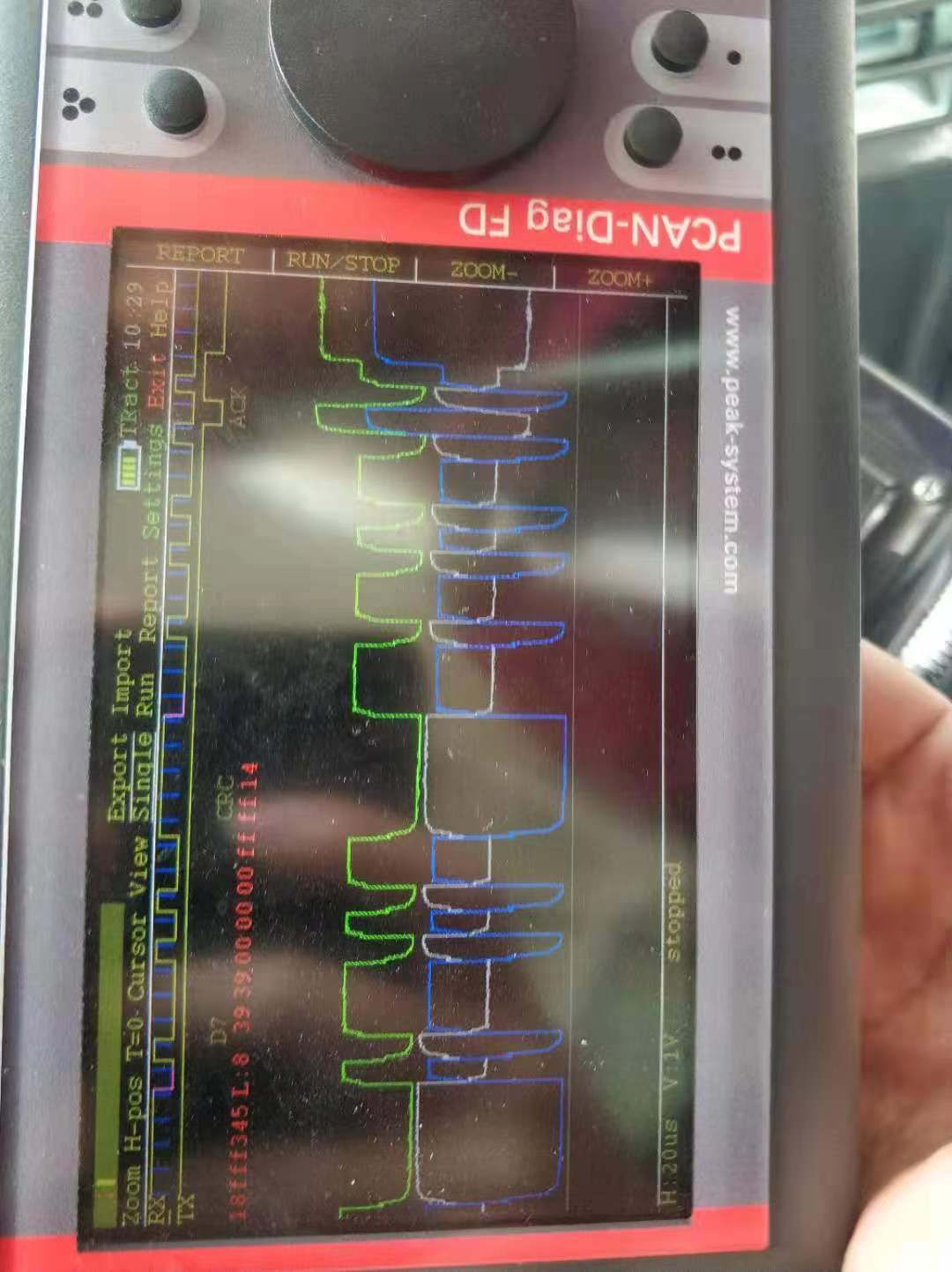

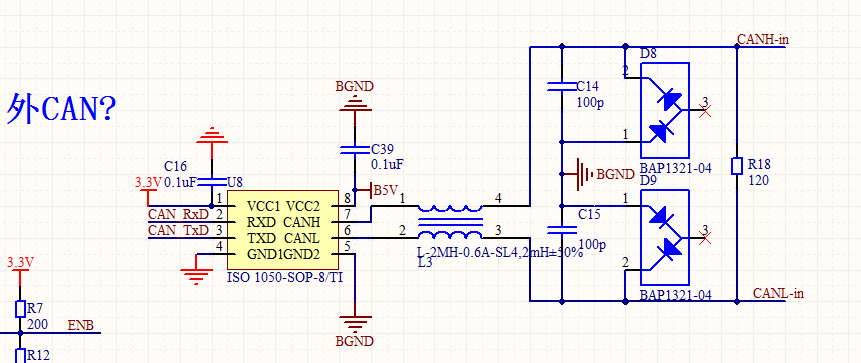

采用ISO1050 CAN芯片,汽车CAN网在首尾端各加有一个120欧姆终端电阻,CAN网匹配电阻为57.3欧姆;
1、我们的设备不接入CAN网络,汽车网络上各节点正常;

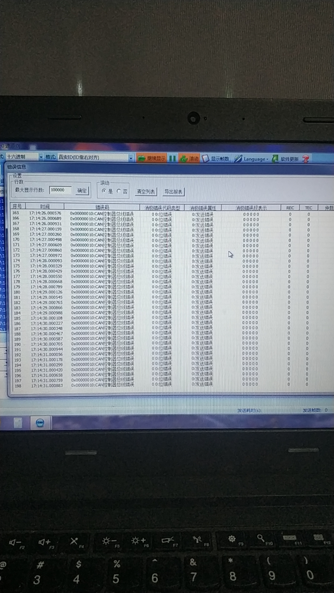

2、我们的设备在未加120欧姆终端电阻时,接入汽车CAN网络后,总线负载率由15%飙升到80%,错误帧非常多,干扰到汽车EPS报警(电子手刹故障);
3、我们的设备在增加120欧姆终端电阻时,接入汽车CAN网络后,总线负载率在20~50%区间,错误帧较少,汽车EPS正常不报警,此时总线终端电阻为37.8欧姆;
4、软件失能CAN外设,CAN外设时钟关闭,不接收和发送任何数据,我们的设备接入CAN网络,不加120欧姆电阻时,汽车CAN网络总线负载率由15%飙升到80%,错误帧非常多,干扰到汽车EPS报警(电子手刹故障);高频次出现,ID:0,长度为0的无数据报文;加120欧姆后负载率和正常,5S左右出现一次ID:0,长度为0的无数据报文;
