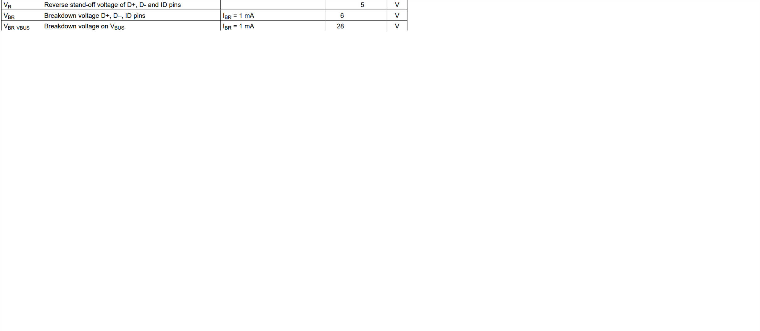

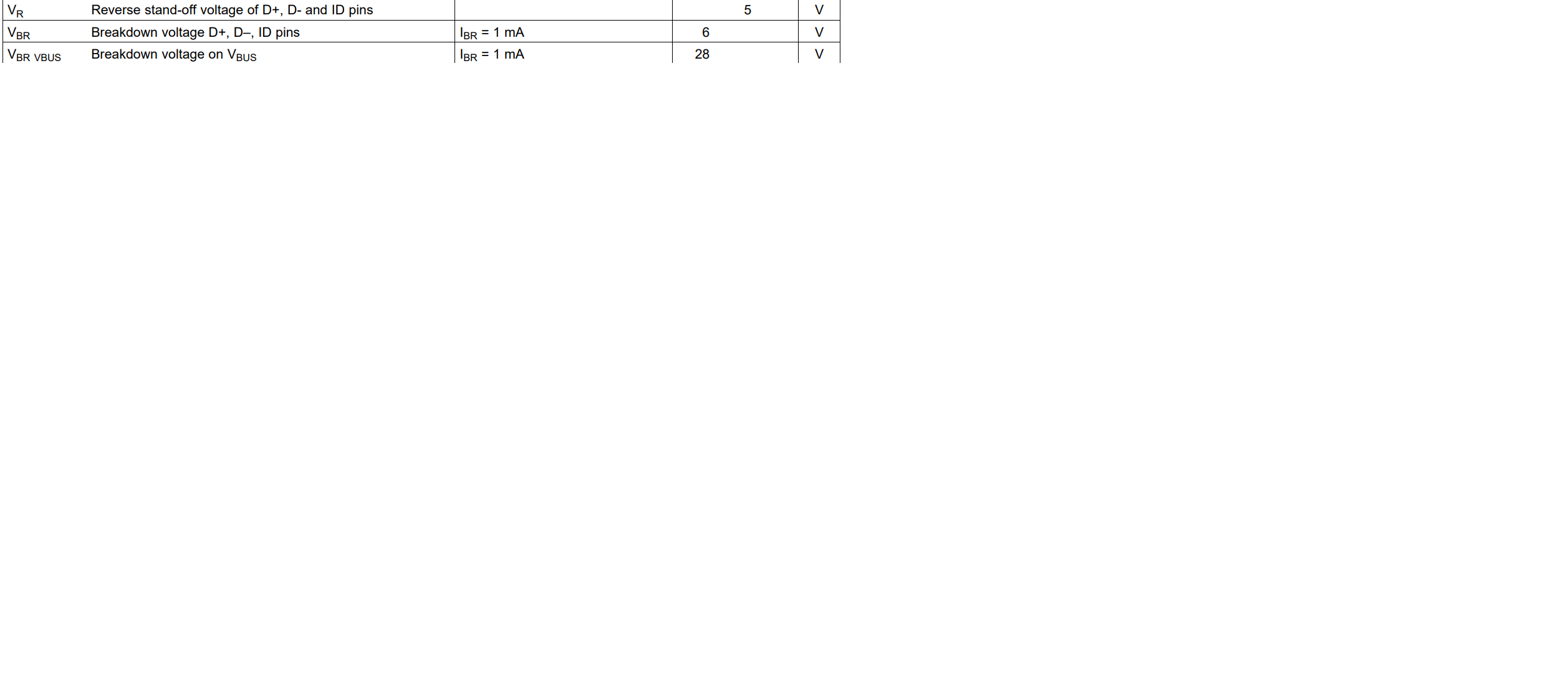

在TI的TVS培训视频最后一集内容里,TI工程师以USb2.0为例,说USB的DP和DM接到USB2.0 switch,比如USB2.0 switch能承受的电压是16V,所以我们选TVS时候的钳位电压,就要根据这个16V来选型。那我现在就有一个疑问了,如果 USB的DP和DM没有接USB2.0 switch呢,直接接到soc,这个时候能承受的电压肯定不是16V吧,应该是5V。那么若果钳位电压在5V这个级别的话。好像是没有TVS在TLP 16A的钳位电压在5V左右吧?
请TI的工程师解答我的这个疑问,因为这直接关系到我们的TVS选型。多谢!!!!
