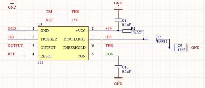

请问:
需要做一个差分直流电压到方波频率信号的转换电路,在频率产生模块使用的是SE555的datasheet中给出Figure 12. Circuit for Astable Operation 参考电路,在上电测试的时候,观察到,在输出21kHz的情况下,输出会随着时间慢慢递增,周围环境就是实验室电脑桌,无明显热源,温湿度与大气相近,考虑到可能是温漂,但是,频率递增是在上电初期半小时左右递增明显,大约2hz左右,随后会变成0.1hz/s的速度递增,对干扰反应明显,对电路人为吹气会让频率缓慢减小, 但是几秒之后又会继续增加。累计测试6小时,累计增加了0.3khz左右,几乎无稳定趋势。
怀疑是温漂,但是与datasheet中给出的30ppm/℃相差甚远。或许这是rc振荡电路的固有缺陷,或者电路pcb设计不合理,导致某处有积累电势,使输出频率不断变大。
想解决这个输出累计增加的问题,请问该怎么办。
非常感谢能有人提出宝贵意见。
附上原理图:(pcb采用全铺铜,不知20khz 的信号线是否会因为铺铜有干扰)
