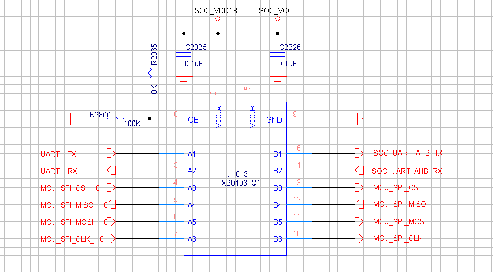

需要转换UART和SPI 使用TXB0106-Q1图纸如下,会有问题吗
Other Parts Discussed in Thread: TXB0106-Q1
  • 您好,
    请注意:
    A端口电压范围:1.2 V to 3.6 V,B端口电压范围 1.65to 5.5 V (VCCA≤VCCB)
    TXB电平转换器对输入输出信号有严格要求,见数据表8.3.2、8.3.4、8.3.6节:
    1、驱动TXB1006-Q1设备数据I/O的设备必须具有至少±2mA的驱动强度
    2、建议尽量使用短PCB走线长度的PCB布局,以避免过多的电容性负载,确保正确的一次触发。
    3、TXB0106-Q1的输出驱动器具有较低的直流驱动强度。如果上拉电阻器或下拉电阻器外部连接到数据I/O,则它们的值必须保持高于50 kΩ,以确保它们不与TXB1006-Q1设备的输出驱动器相冲突。
