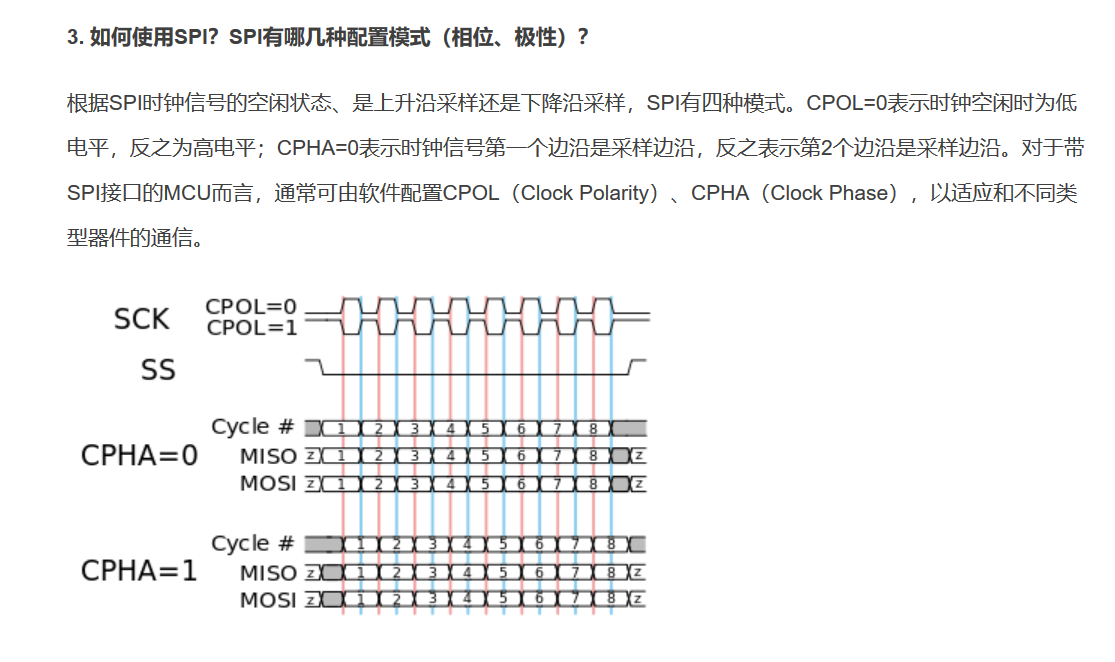

TCAN4550-Q1 SCLK的Tfsck的时间超过datasheet要求的最大值要求会有什么风险?
