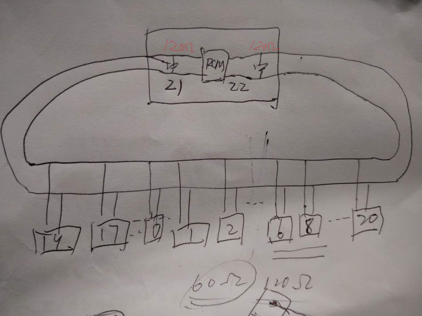

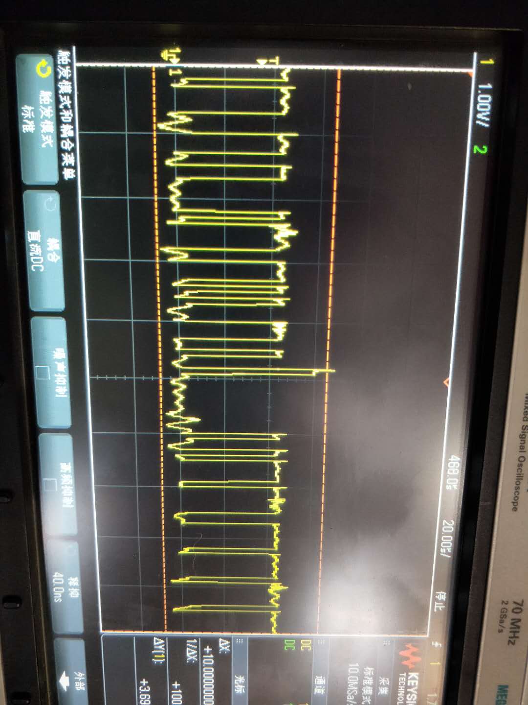

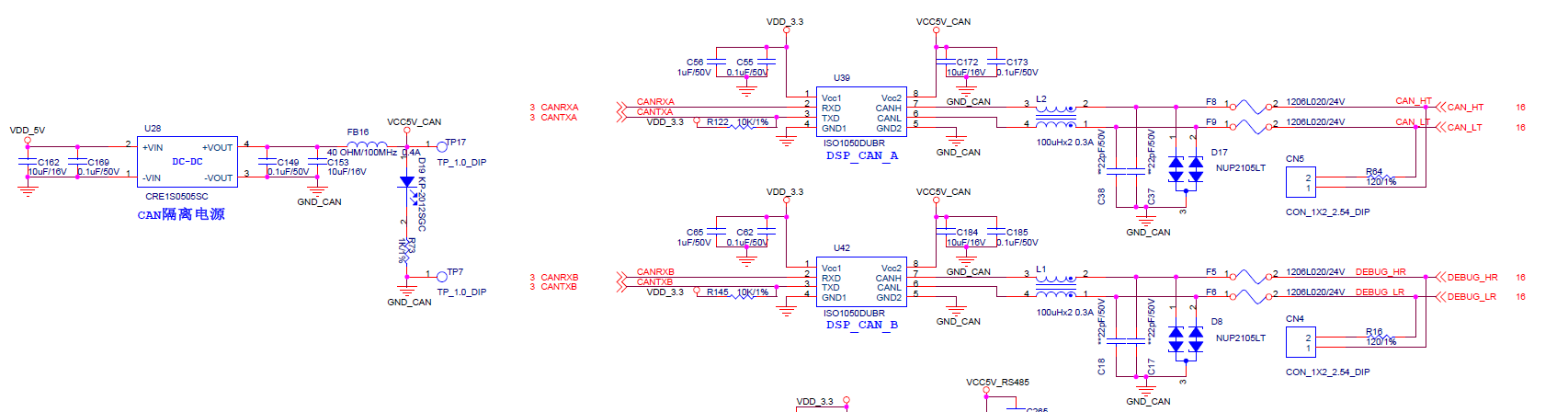

各位大神:
现在用TI的ISO1050做的CAN通讯,有个问题,现在距离是40mi,节点数23个,速率500K,但是现在通讯不上,不知道ISO1050
的速率和节点数 ,以及距离有什么限制吗?
