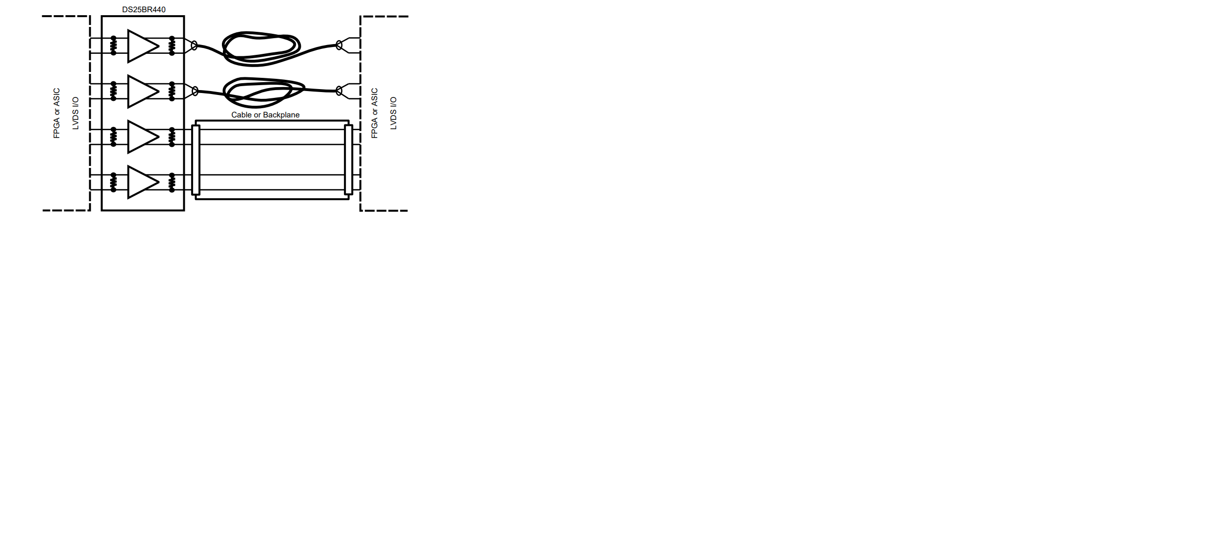

hi,我司现有一款产品,通过LVDS传输信号,中间经过一根5米长的线缆到另外一个接收板上再接屏幕。
通过社区查询得知可以使用DS25BR440进行预加重输出,再通过另外一个DS25BR440进行EQ给到屏幕,不知道我这样理解是否正确?
另外我们的信号是8组LVDS信号加2组LVDS时钟,这样是否要求使用三个DS25BR440进行预加重传输?接收端再使用三个DS25BR440做EQ?
望回复。
  • 您好,使用DS25BR440这种均衡芯片进行过驱动,中间就使用一片就好,因为它内部已经集成接收端和发送端。
    您是8 对data+2对clock,时钟和data信号都需要进行redriver,但是我看了下LVDS的均衡芯片,没有这么多通道的。
  • 那请问我们应放置于线缆前端还是末端呢?我们的应用lvds源信号只经过非常短的距离就进入连接器接到线缆了,然后经过这根长线缆以后进入另外一个板子,我们应该把redriver部署在哪边呢?
    10路的话使用三个440驱动就可以了吧?
  • 您好,是的,如果是10个channel的,就得需要3片DS25BR440。或者2片DS25BR440,再选一片2个channel的redriver也行。
    位置应该放在前端, 就是LVDS source+ DS25BR440+ cable+ receiver。

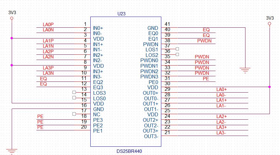

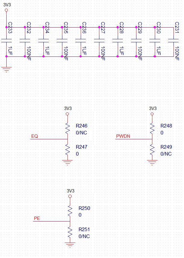

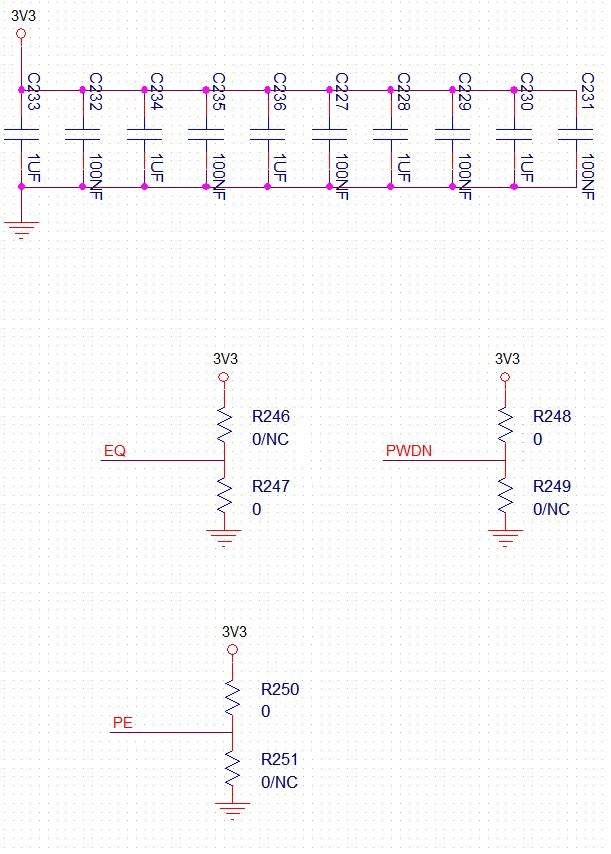

  • 您好,我们做了个实验板,使用中芯片烧毁了,不知道是什么原因,板子手焊的,没有上电容,3.3V从其他板引线过来的,应该不存在纹波
    1,请问不使用power down功能时,PWDN引脚应该如何处理;悬空还是接H;接H的话,可以直接接3.3v吗,还是接上拉电阻到3.3V
    2,空闲的2个channel,悬空处理吗
    3,PE和EQ接H,需要上拉电阻吗,直接接3.3v可以吗
  • 您好,不使用的几个引脚,建议这样处理:
    PWDN (38) - 这个需要上拉到VDD,器件才能正常工作。 除非上电瞬间,它 是一个由低到高的变化过程。
    PWDNn (18, 19, 20, 35) - 上拉电阻到VDD。
    LOSn (13, 14, 36, 37) - 和 PWDNn 接在一起
    OUT - 可以悬空
    EQ /PE -上拉到VDD或者下拉到地,防止悬空
    INn - 可以悬空,但保证LOSn 和PWDNn接在一起
