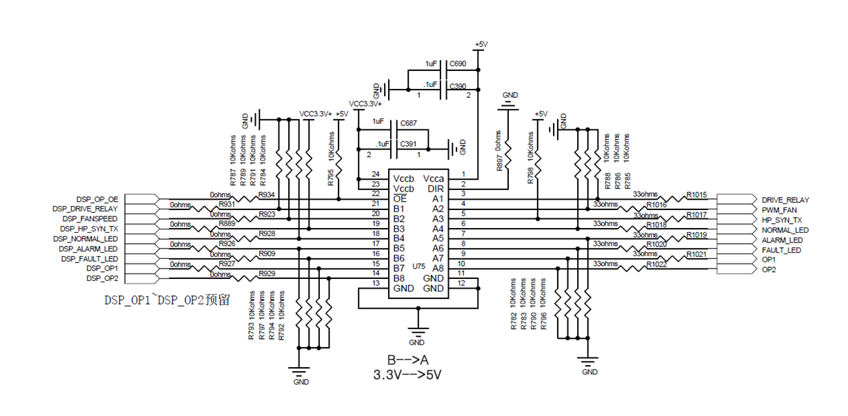

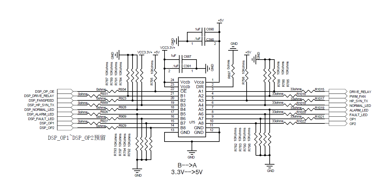

SN74LVC8T245QPWRQ1上电发出100us窄脉冲,试了好几种办法,依旧存在窄脉冲,请问是否有PIN to pin的替换芯片,谢谢!
