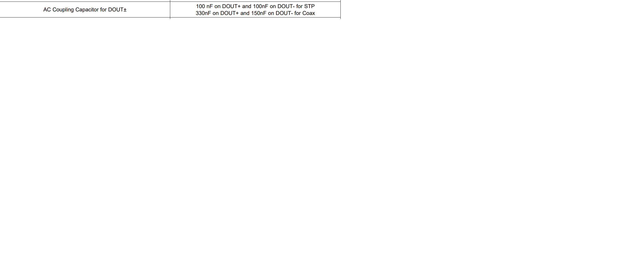

测量921输出为2V,应该是COAX模式的电压;当把921输出差分线串接的共模电感改为50Ω电阻时,测量为STP输出,这是为什么?
另ds90ub921-q1输出 STP或Coax模式 是通过哪里配置的?
  • 您好,根据DOUT+-的AC耦合电容值不同来来配置Coax 模式还是STP模式。通常若使用Coax 作为cable,那就在DOUT+ 使用330nF和DOUT-使用150nF 耦合电容,如果是STP cable,那就在DOUT+-端都使用100nF 电容。
    921的输出为LVDS信号,共模电压为1.2V ,Vod为400mV。 您测试的2V是单端测试的结果吗?
    另外,您是怎么判断的STP输出?
