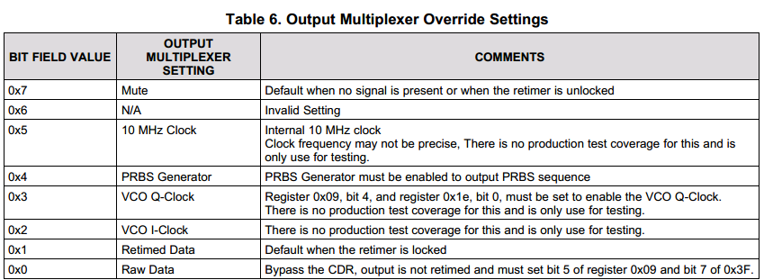

各位:
DS125DF111是否可以配置输入为PRBS码型的数据,输出为从数据中提取的时钟?
