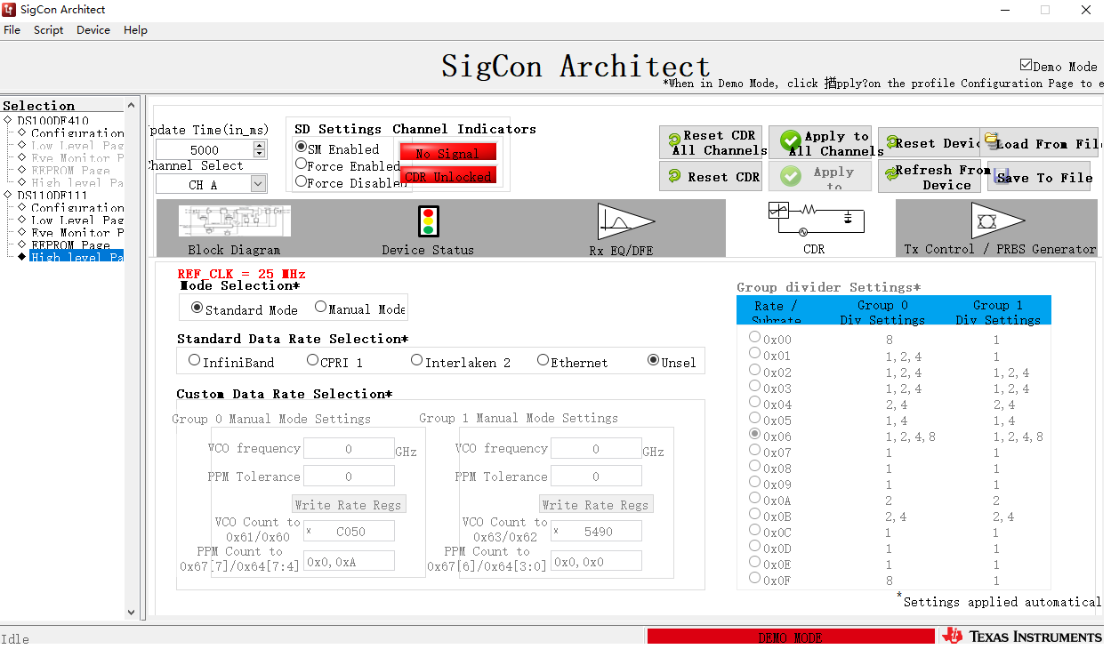

你好,我们产品使用intel 82599 GbE Controller + retimer DS110DF111SQ ,引出1个10G SFI光口,通过外部的EEPROM来配置 DS110DF111的参数。
在使用EEPROM来配置 DS110DF111SQ时,SFI光口一直无法link上。但是将 DS110DF111SQ 配置成PIN control mode,可以正常link。请帮忙确认一下寄存器配置是否正确;如果不是EEPROM配置问题,可能是哪里有问题? 线路见说明文档。

3.另外还有一个问题: 我在使用SigCon Architect tool来生成.hex文件方式是否正确,请见说明文档。
