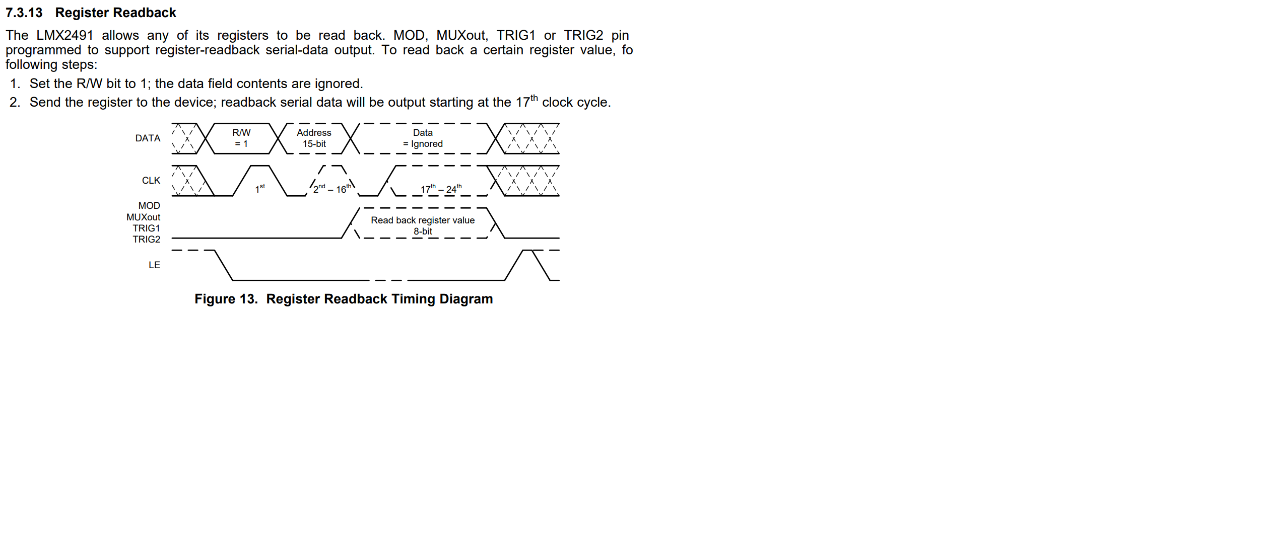

我用zynq单片机底板配置Infineon Position2gGo射频雷达板中的LMX2491,用的是SPI接口配置寄存器,示波器测写寄存器时SPI接口的输出波形与写寄存器的值相符,并且写电源的R2的开和关时电流有明显变化,说明能写进去寄存器,但是用示波器测MUX发现没有波形,不知道是什么问题?还有想请教一下怎么用TICS Pro写寄存器,麻烦告知一下具体流程?是不是要用单片机写寄存器的程序中要把所有的寄存器都写一遍还是只要写有值的寄存器?帮忙解答一下,万分感谢!
