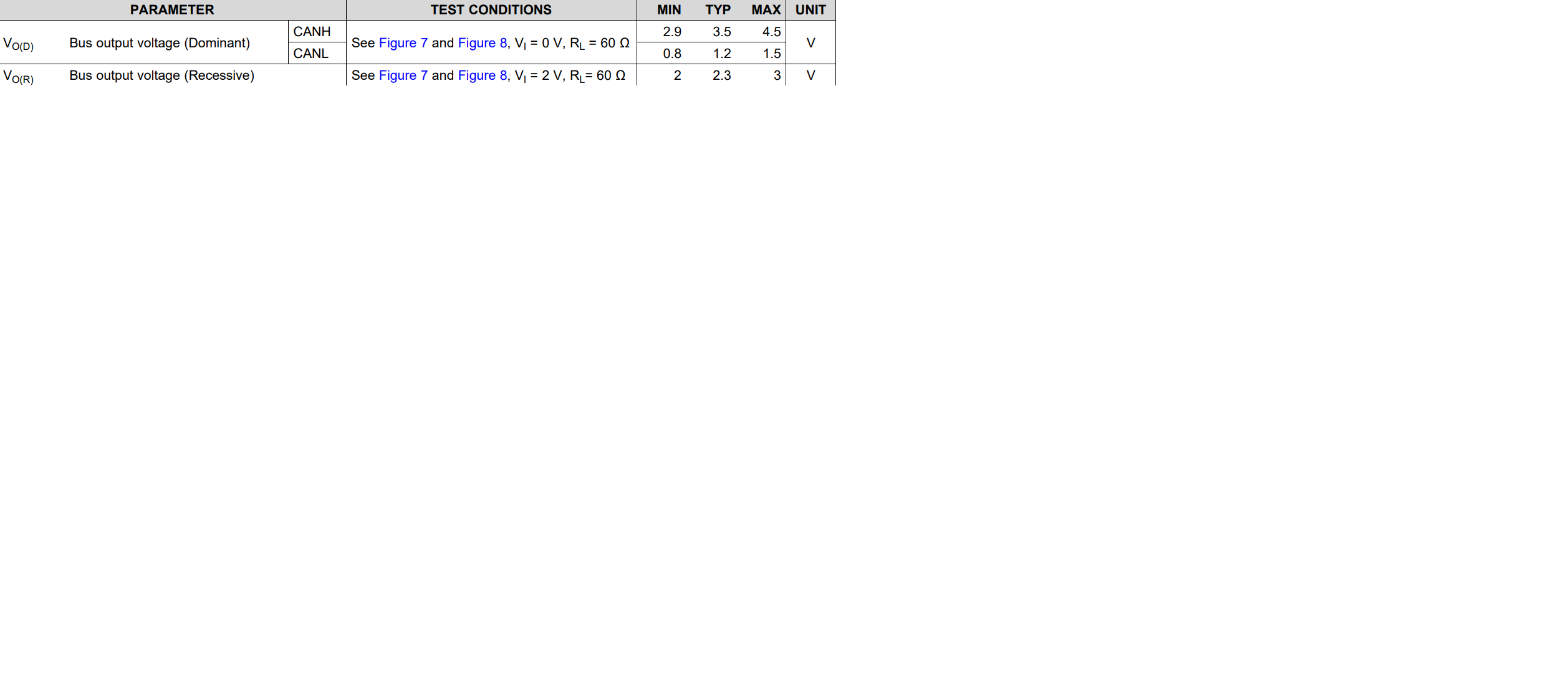

我这边用ISO1050芯片做的can总线,并联了10个接点,发现无法通信,电压测量发现can线的隐性电压为3V,不是2.5V,之前用过此类设计,终端电阻这些都加了,并联十几个也能用,但是新组的一套出现电压偏高的问题。想请教下什么原因可能导致这个问题?
  • 您好,隐性电压范围在2V~3V之间,典型电压值为2.3V. 测试条件是Vin=2V , Rl=60ohm的负载测试, 参考Datasheet FIgure7&8的测试图.
    所以先确认下您的测试条件, 由于一些测试条件的差异, 有些偏差应该是正常的,或者说 在2~3V之间的隐性电压都是正常的,低于2V或者超过3V就不正常了.
