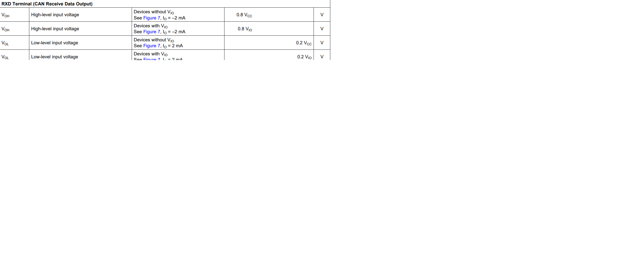

1、TCAN1044DRQ1这个芯片用于替换TJA1044 、替换完成后、4pin脚 RXD电平是4V、正常应该是3V3、请问是什么原因?
2、请问TCAN1044DRQ1和带V的有什么区别?
如下图是打算替换的原理图
