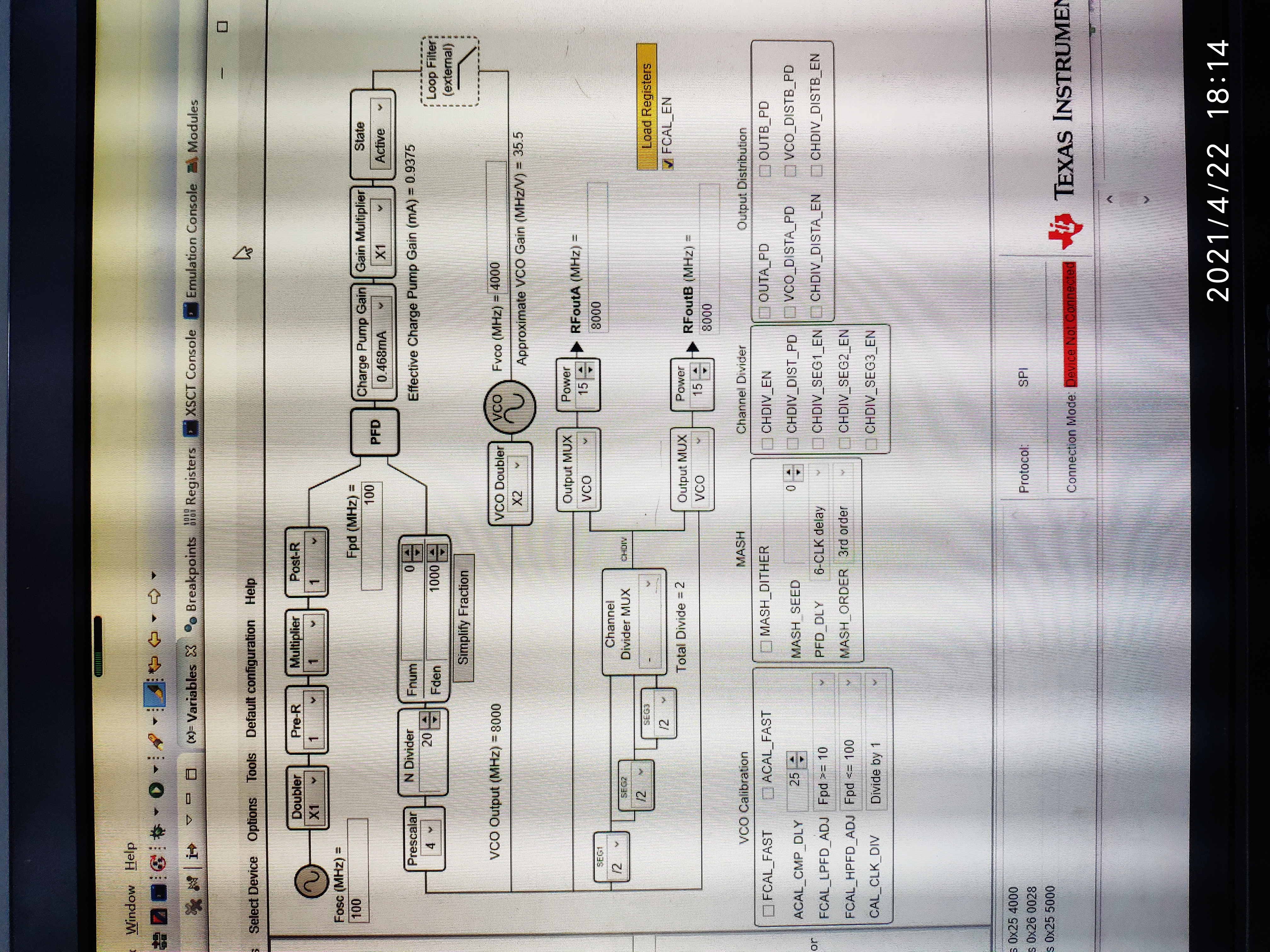

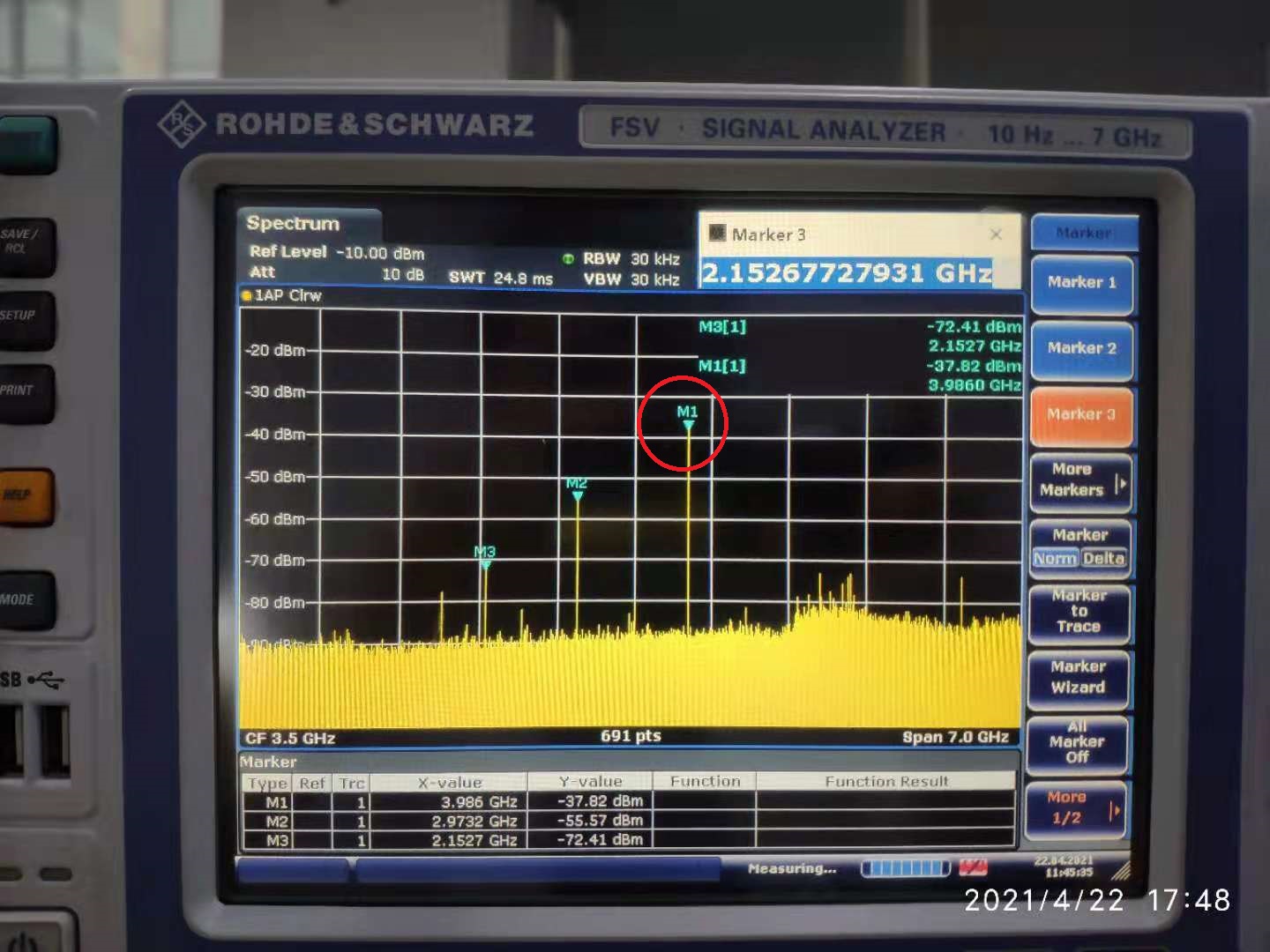

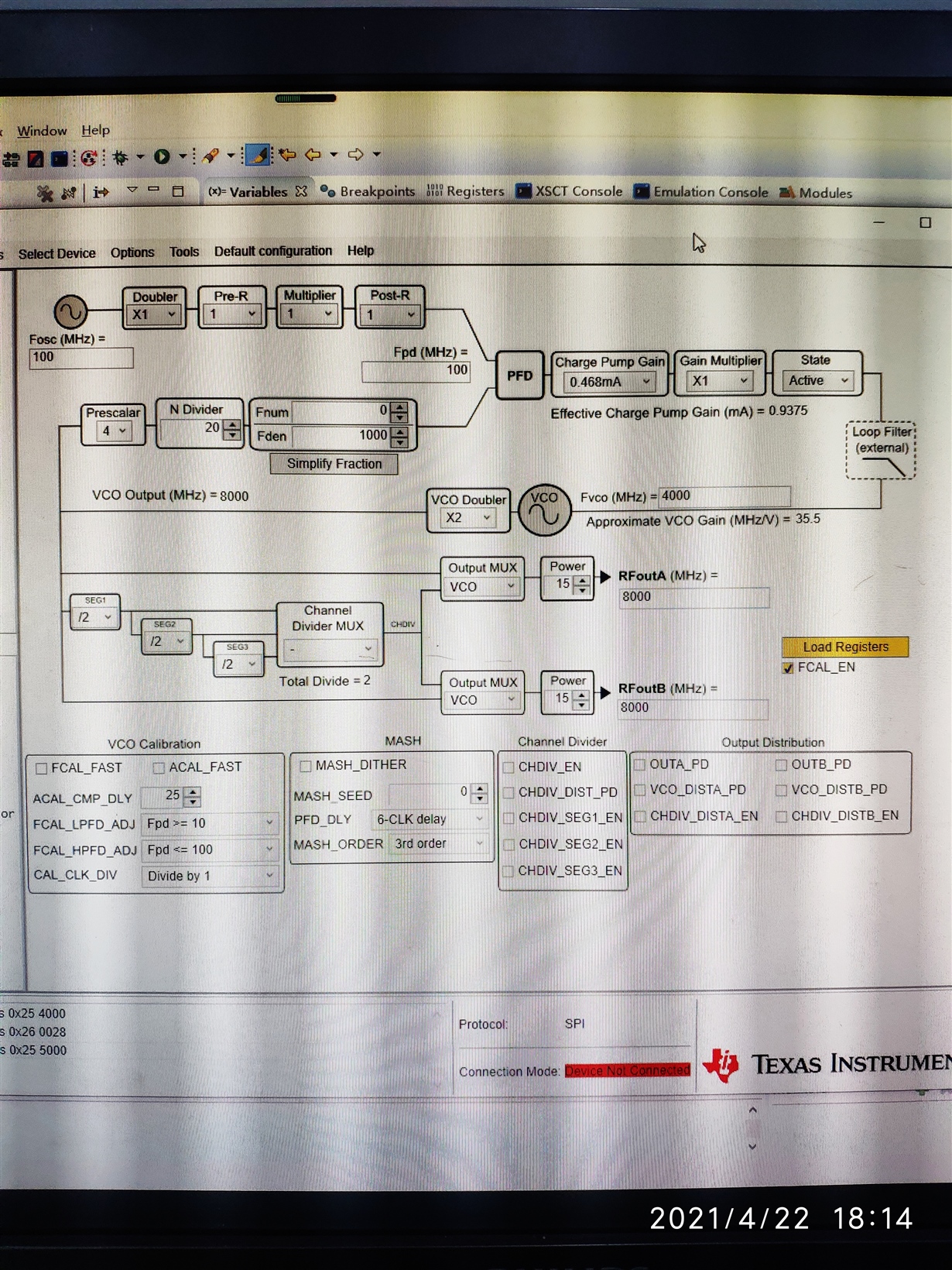

您好,我使用LMX2592输出8G时钟作为DAC的采样时钟(LMX2592的参考时钟为100M),但是发现输出的8G时钟中存在4G杂散信号(功率在-37dbm),请问
1)4G杂散信号是否是2592的VCO泄露?
2)是否有办法解决?
