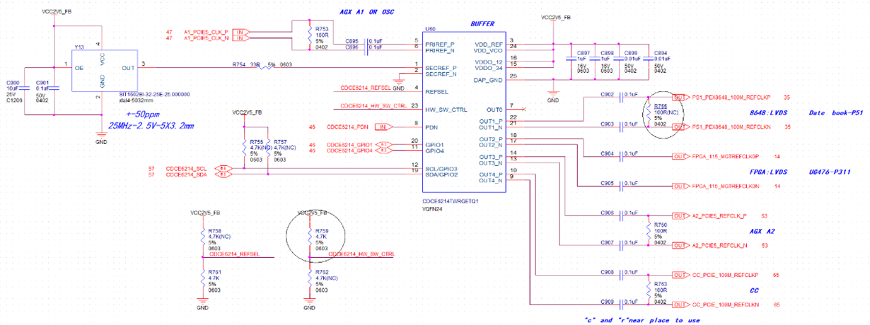

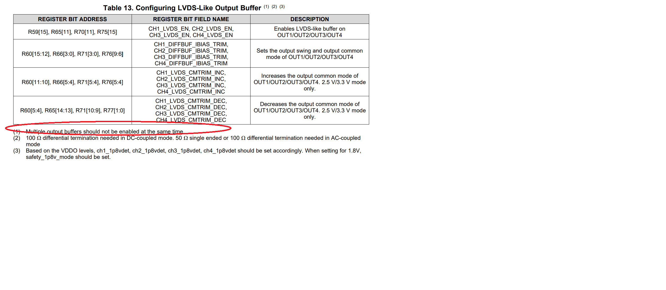

CDCE6214对应原理图如下

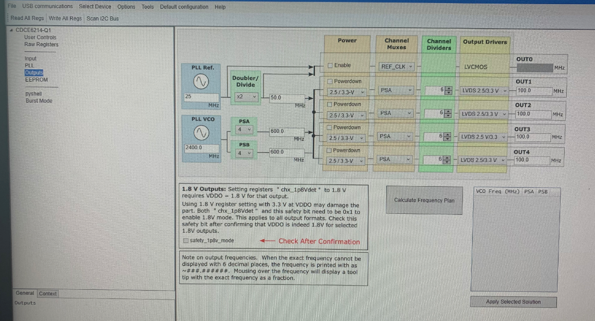

配置数据用工具TICS PRO生成的,4路输出LVDS,100MHz,目前看输出频率是对的,幅值不太对,1、2路输出峰峰值1040mv,3路输出峰峰值800mV,而第4路只有288mV。写入数据和读回数据寄存器也有几个也不太一致,配置图如下:

您好,参考输出LVDS的配置Table 13。首先我们看下表格下面的备注,多路输出不能同时使能,我用红色mark出来,这句话的意思是,多路输出不能输出同一种模式,比如不能同时输出四路都是LVDS,但可以同时输出4路不同模式的,比如LVDS, LVCMOS或者HCSL。所以您这里同时配置四路都输出LVDS 是不允许的。
另外,我们也看到LVDS输出的幅值范围为1.025V~1.375V, 目前您的输出channel1 为1040mV是在这个范围内的,没问题。
通过下面Table13 我们也可以看出,如果配置为LVDS输出的话,还可以配置输出幅值swing范围,比如通过寄存器R60,R66,R71,R76等。 有关CDCE6214的寄存器使用指南,请参考:
