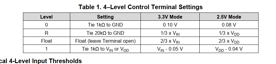

我正在使用DS125BR401A
如DEMA0这种管脚其一般是通过上下拉电阻确定输入level
如果我在相应管脚连接运放做的电压跟随器提供对应的电压可以吗,运放输出电压是否会跟内部上下拉电阻的分压产生冲突从而造成芯片工作不正常

我正在使用DS125BR401A
这几个管脚在手册中不是按照电压的等级来区分管脚的设置吗?运放输入到管脚的实测电阻是无问题的
