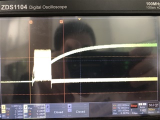

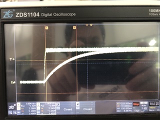

根据TUSB2077的datasheet设计了hub电路,连接电脑后,显示无法识别该USB设备。经测量发现,芯片的SUSPND引脚在reset信号结束后始终为高电平,并且此时始终也会停掉。
麻烦帮忙分析下,谢谢

reset信号和3.3V电源波形
reset信号和时钟信号波形

您好,OVRCUR 都通过上拉电阻到VCC了吗?电路中我看写的是3V3, 不知实际电路怎样, 这个引脚需要上拉10Kohm电阻到Vcc.
另外, TUSB2077A的原理图可直接参考EVM user's guide:
