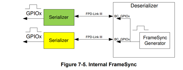

如果您的应用是这个方向, camera-----DS90UB960-----DS90UB953----单片机.
那么整个通讯过程中单片机一直是主机,主要三个通讯过程, 第一是 单片机和953(slave proxy)是local I2C 通讯, 第二为主机和UB960 之间是单片机和remote Des之间的通讯,第三是主机和remote slave(camera)之间的通讯. 下面这篇应用手册以DS90UB913/914为例, 详细介绍了I2C通过FPDlink通讯的应用手册:
您好,GPIO用来传输一些控制命令信号,比如帧同步信号,就像datasheet中Figure 7-5的例子,另外GPIO还可以来传输LCD panel 背光控制的信号等.
