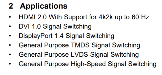

TS3DV642用于HDMI/DP转换,请问支持分辨率 需要支持4K@60吗?如果不支持是否有其他物料推荐?
  • 您好, TS3DV642确实是支持HDMI2.0 4K@60Hz分辨率的,datasheet中也有说明是支持的。
    以前也有客户测试过,说只能支持到30Hz并不能支持到60hz,这是因为TS3DV642仅仅是一款开关器件,并没有对信号进行再驱动或均衡功能,而信号经过TS3DV642之后信号会有一定的衰减,如果裕量不足,那么通过开关之后分辨率有可能降低,所以如果只使用TS3DV642,短的cable应用应该没问题,但是如果经过较长距离的传输,比较保险的操作是是再加一款redriver,比如DP159或者TMDS181来提高驱动能力。
