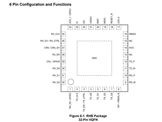

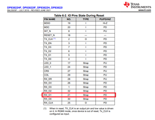

DP83822H 规格书Pin31 RX_D1描述错误,见附件
您好,感谢您的反馈,Table6-2中印刷有误,RX_D1 应该是pin 31,不是21.
我会将您的反馈提交到相关部门,然后做最新版本的更改。非常感谢您的反馈。
